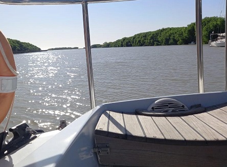

gastonls
Mensajes: 376
Re: teca
Mensaje por gastonls » Jue Nov 04, 2021 9:54 pm
Aprovecho a consultarles, qué opinión merece esta "teca"?
Es algo nuevo para mí... Está en buen estado? requiere mantenimiento?
Mensajes: 4423
Re: teca
Mensaje por Albo » Vie Nov 05, 2021 8:42 am
Gastos. Se la ve bien. Aunque yo le pondría un poco de aceite de tecaa. Pero por ahora no la compres ............en diez días calculo empezarán los saqueos........yyyyy date una vueltita por Costanera uno o trimer....😁😁😁😁😁😁😁😁😁😁😁😁

Envido escribió:
Vie Nov 12, 2021 12:11 am
Según me comentó un carpintero naval, ponerle aceite de teca hace que luego sea difícil caminar descalzo, porque levanta mucha temperatura.
Con el agravante de que la teca de la foto que mostró gastonis no está destinada a apoyar precisamente los pies sobre ella.
