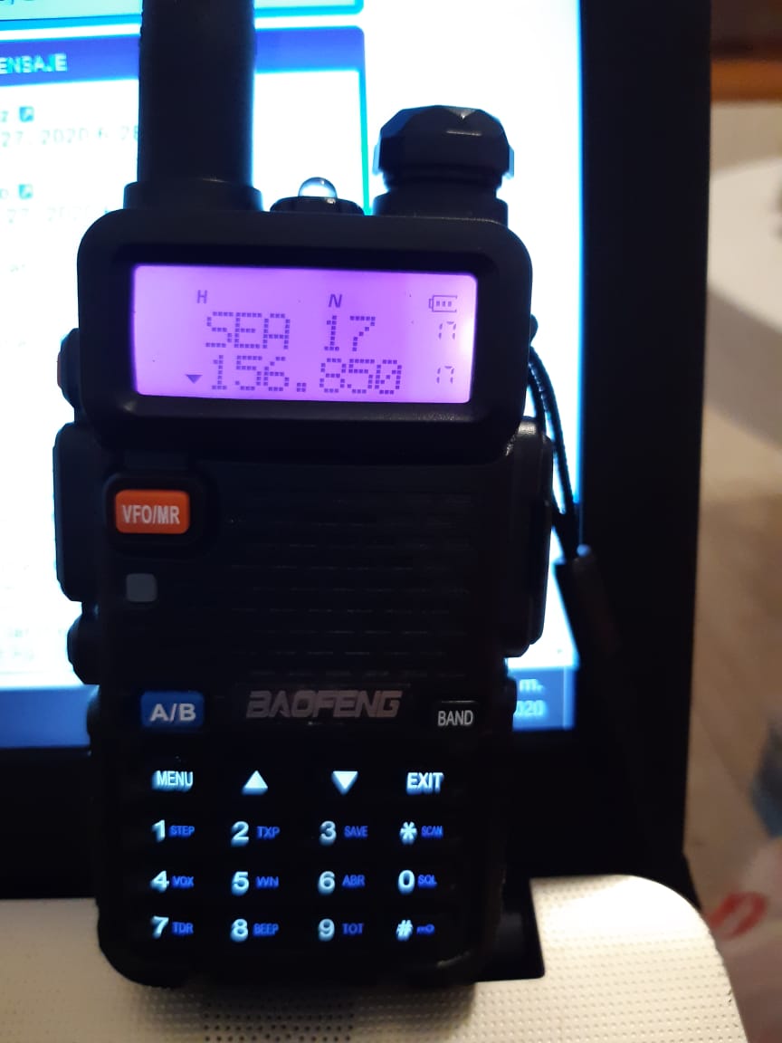

asi quedo, con el cable, Gracias a todos por todos los comentarios!!!!!!

Impecable Robert

Barbaro a mi me quedo manualmenete CH 17

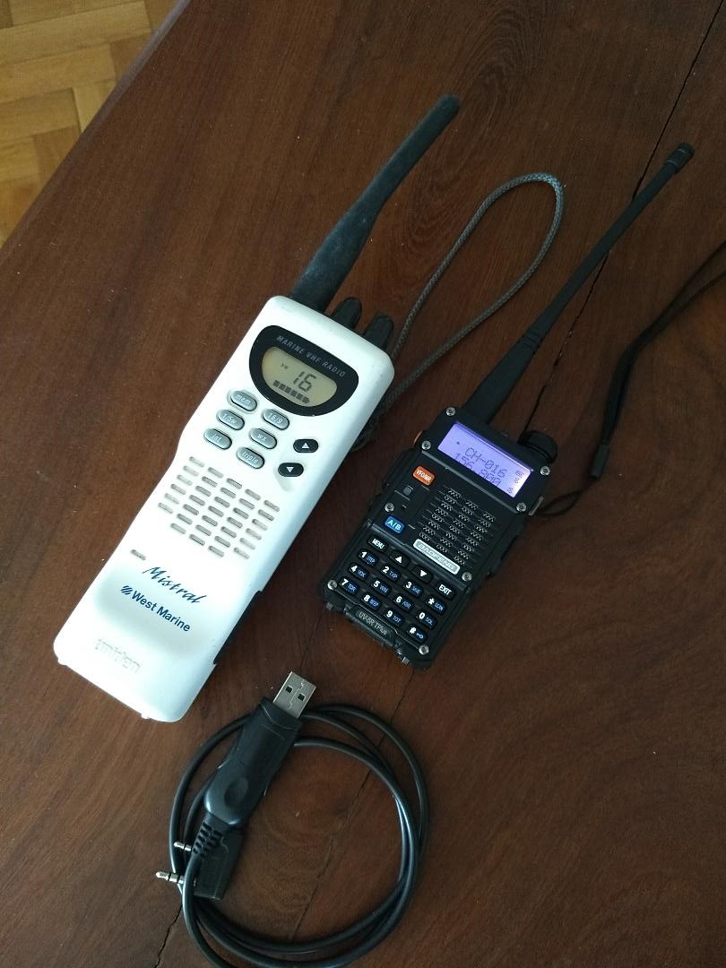

El Mistral de la foto es un Uniden del año 1996 aprox. (24 años). Lleva 9 pilas AA comunes o recargables, esa es una ventaja pues se consiguen en cualquier kiosko en una emergencia. Obvio las recargables valen la mitad del Baofeng. Yo lo tengo con buenas pilas comunes en caso de emergencia o eventual uso, que sin usar duran unos 4/5 años.
Estuve haciendo pruebas comparativas. Me comuniquè con L2G desde la terraza, estoy a 5 km de linea de vista sin interferencias (piso 30). Muy gauchos me dieron bola.
En transmisiòn no notaron diferencia, me escuchaban 5/5 con ambos.
En recepciòn, con el squelch del Mistral justo por encima del nivel de ruido, recepcionaba perfecto a L2G, pero el Baofeng, con su squelch digital en valor "1", ni se enteraba, o por ahi agarraba algo. Si presionaba el boton "MONI" (que abre el squelch), recibìa bien pero con el clasico ruido a fritura de fondo.
Ademas de mejor sensibilidad del receptor del Mistral, la antena del Baofeng no es la ideal a la longitud de onda de VHF marino (mide 16 cm contra 12 del Mistral). Esto es porque el Baofeng tambien opera en otras bandas bastante mas alejadas, y tuvieron que diseñarle una antena que no es la ideal para la banda marina. Quizas colocandole una mas adecuada (mas corta) mejore. Los conectores son distintos asi que no pude probar esto.
Resto de las funciones ok, consumo, peso, dimensiones, todo mejor luego de 24 años de evolucion.
Pero .... su sensibilidad de recepciòn es pobre a mi gusto. Encontrè comentarios similares en la internet.
La tecla "MENU" mecanicamente suena y se siente diferente a las demas, y de hecho debo presionarla bastante para que agarre. En internet esta reportado varias veces ese tema, parece un defecto de fabricacion en algunas unidades. Algunos lo han cambiado por ese tema (pequeño garròn en pandemia me comì...).
Me llego el cable de programacion, la compu no lo toma. Y no es el problema del driver que hay que usar (hay que usar un driver viejo porque el nuevo no reconoce estos cables clones truchos). El windows me lo lee y reporta el error que el USB no le devuelve el codigo para identificarlo, ergo no sabe que driver colocarle (aunque lo intente hacerlo en forma manual, no me deja). Conozco de computacion y hay que cambiar el cable. Otro garron en pandemia, pero este lunes como es cerca de casa voy a cambiarlo. Una pena porque el software CHIRP se baja al toque, levantàs el mapa de frecuencias de VHF USA MARINE y se lo mandas de una evitando errores. Veremos si logro hacerme de un cable que ande.
En definitiva, uno obtiene lo que vale. Pensè que era hora de jubilar al Mistral (venta de ocasion por Mercadolibre), pero lo voy a seguir conservando....

De@motor, no le bajes el SW del drive que viene cpn el USB, yo hice lo mismo y no andaba con el Chirp, al final solo dejé el driver que viene en Windows 10 y anda perfecto, por otra parte también bajé el Chirp en una Raspberry y anda perfecto. Suerte !
