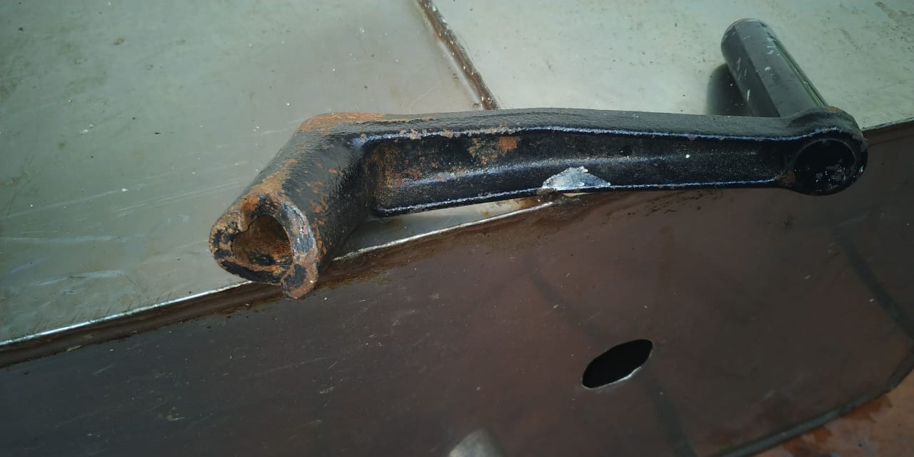

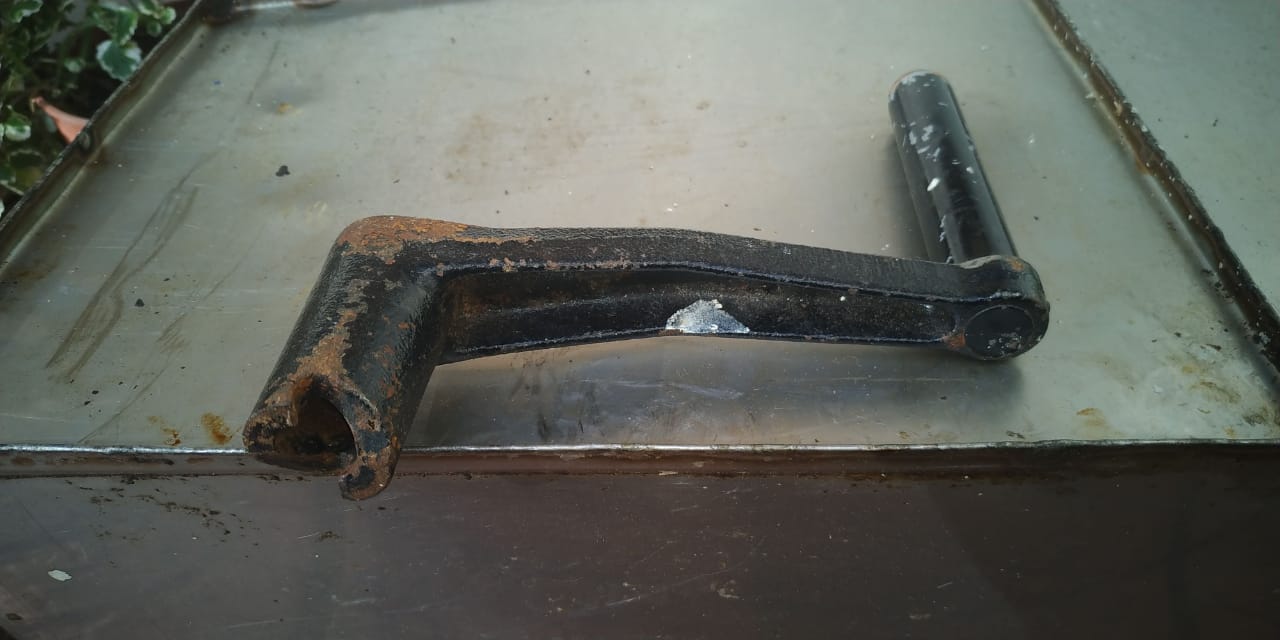

yo tengo una de un yanmar 30gm30 pasame celu y paso fotos y madidas
