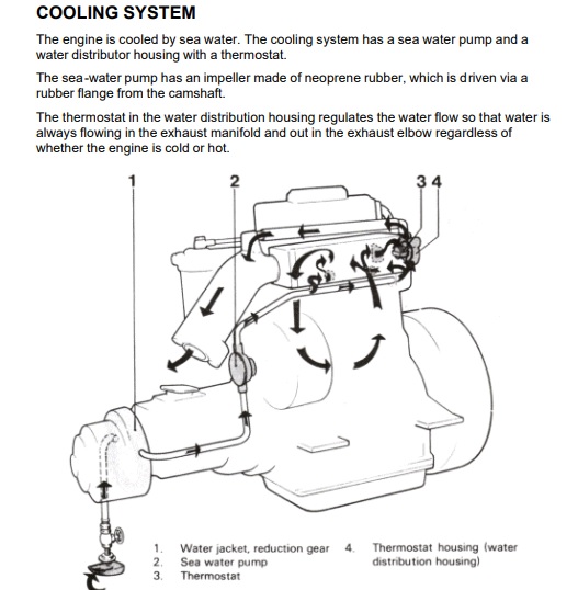

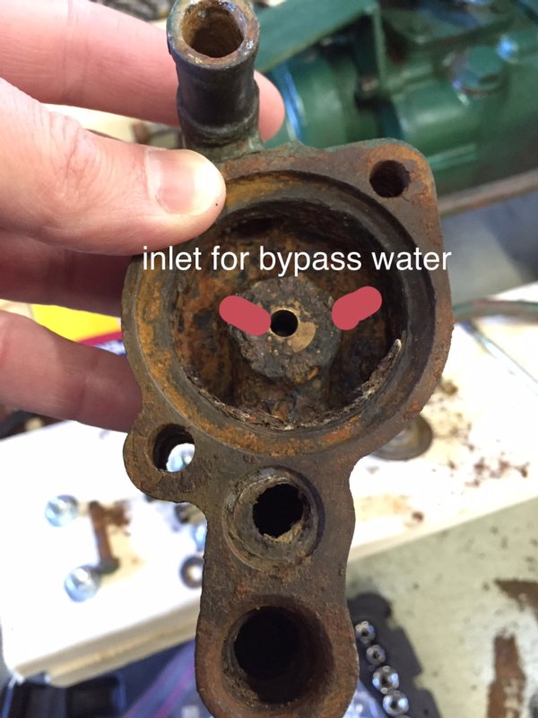

Hola Neofito, de@motor y Nerpina. Gracias por todos los comentarios. Según el manual el termostato siempre deja circular algo de agua Este motor tiene el sensor de temperatura del agua en el multiple de escape que tiene forma de prisma y va adosado al block (a la vista parece parte del block mismo). Asumo que el termostato no abre ya que el sensor esta junto a él y no supera los 40° en el reloj. Sí he notado que el block tiene buena temperatura y el multiple esta tibio. Lastima que el reloj de temperatura no mide desde cero grados ya que así podría detectar la temperatura del multiple aunque este por debajo de los 40°. al apagar saque el bulbo y le puse un encendedor y el reloj marcó bien. el agua salia calentita pero mo quemaba asi que supongo que estaba por debajo de los 40°. En fin, tal vez sea como le pasa a Neofito que no le sube de 40° donde está el bulbo y es normal. Dejo un par de imagenes por si alguno está aburrido..
- circulacion de agua en motor
- circulacion agua en motor.jpg (74.57 KiB) Visto 16476 veces
- pieza que contine el termostato
- pieza donde va el termostato.jpg (79.93 KiB) Visto 16477 veces
