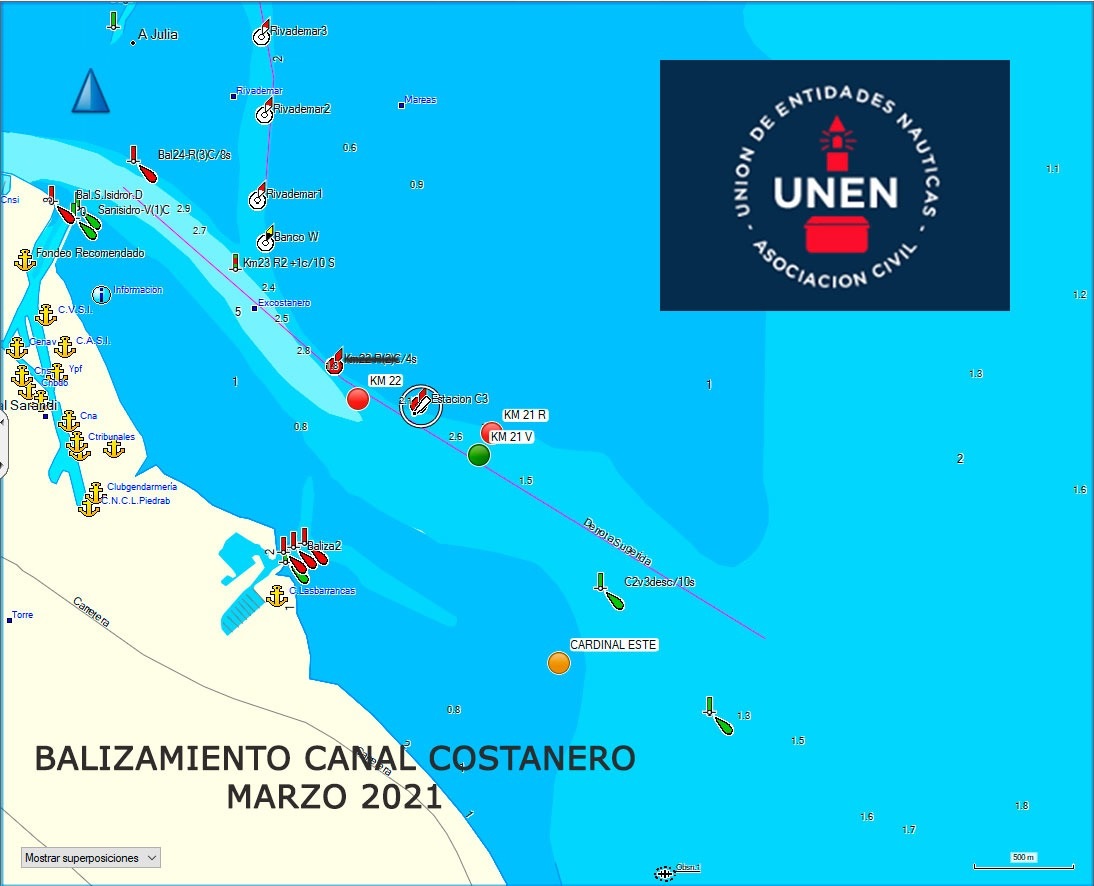

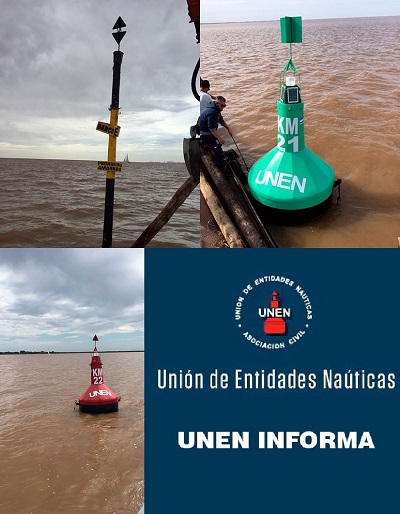

Informamos que en el día de ayer, personal de UNEN juntamente con la chata contratada para la ocasión, han procedido a realizar las siguientes tareas relacionadas con la señalización del canal costanero.
1- Reposicionamiento de la boya lateral roja KM22 (R des 2c/4seg) en 34° 27',488 S - 58° 29',369 W
2- Eliminación de la boya roja CC3,
3- Fondeo de boya lateral roja KM21 (R des 3c/10 seg) en 34° 27',582 S - 58° 28',937W
4- Fondeo de boya lateral verde KM21 (V des 3c/10 seg) en 34° 27',640 S - 58° 28',980W
5- Instalación de baliza tipo espeque Cardinal E ciego en 34° 28',020 S - 58° 28',720W para señalizar el banco existente en la zona.

POSICIÓN CORRECTA DE LA CARDINAL ESTE, TODA VEZ QUE EN LA INFORMACIÓN SUBIDA OPORTUNAMENTE SE DESLIZO UN ERROR .
INSTALACIÓN DE BALIZA TIPO ESPEQUE CARDINAL E CIEGO EN 34° 28',200 S - 58° 28',720W PARA SEÑALIZAR EL BANCO EXISTENTE EN LA ZONA.
COSTANERO MARZO 2021.jpg (161.72 KiB) Visto 3536 veces

Mensaje por Martinro » Jue Mar 25, 2021 8:48 am
Muy bueno el nuevo balizamiento del Ex-Costanero !! Ayer pase con poca agua y no tuve ninguna sorpresa. Van a seguir colocando pares de boyas marcando el canal? o sera solo en ese sector? El espeque que fue verde, luego rojo y ahora amarillo sera convertido en marca Cardinal o sera removido?
Nuevamente, Felicitaciones.....
Saludos, Martin R.

Te contesto por la baliza Verde - Roja - Amarilla.
No puede convertirse en Cardinal, ya que está totalmente rodeada por el banco. Supongo que seguirá siendo Amarilla, como Baliza Meteorológica.
