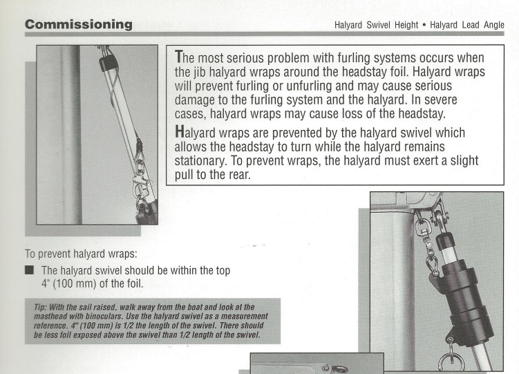

Sumado a lo que se dijo, revisá la posición del desenroscador, la pieza giratoria que va a tope.
Si no llega bien a tope, podés sumplementar un cabito a modo de strobo entre el puño de driza y el desenroscador, de manera que llegue a tope y no te pase lo de la figura.
WhatsApp Image 2021-11-15 at 19.26.27.jpeg (118.34 KiB) Visto 10842 veces

Arriá la genoa y andá descartando problemas. O se traban los rodamientos de alguna de las dos partes giratorias, o sea enrosca la driza. También verificá que no se te trabe o genere esfuerzo el cabo llamador por los desvíos; probá de enrrollar cazando el cabo apenas sale de la cacerola.
Por último tenés que ver que el cabo llamador no sea de mucho diámetro y/o esté viejo tipo mellado por roces, y eso haga que se encoque más fácil en la cacerola.
