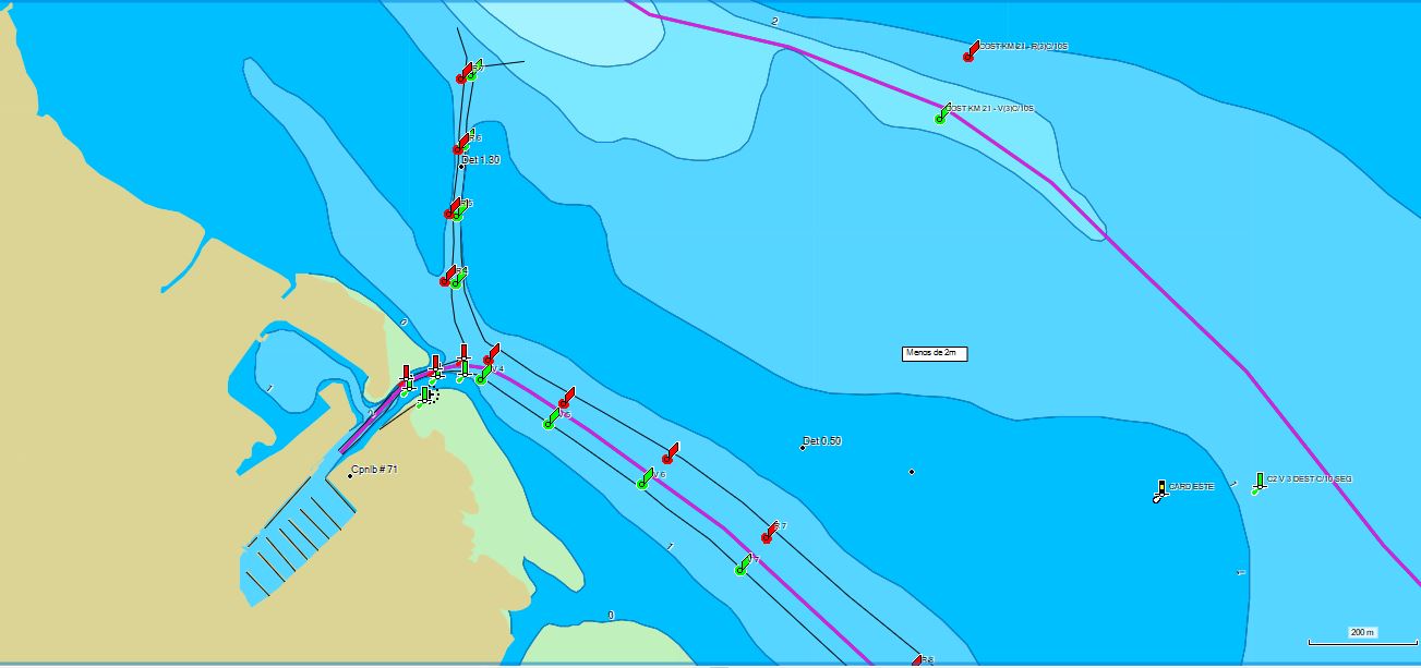

Re: Agua en olivos
El Barrancas desde hace unos 5 años solucionó su problema crónico de poca profundidad en sus accesos.
El Canal Norte se mantiene con dragado entre 1.30 y 1.40 al cero, prácticamene lo mismo que el Canal Costanero, que tiene una determinante de 1.40 unos 600 mts aguas abajo del Palo Cost 1.
El Canal Sur, que no se puede dragar, tiene un determinante de 1.10, entre el par de Boyas N 9 y desde allí hacia Bikini Norte, donde se encuentra un "lomo" con esa profundidad, muy amplio. De allí su imposibilidad de dragar.

- BARRANCAS.JPG (79.59 KiB) Visto 12141 veces

Re: Agua en olivos
Coincido con Mariano, en 1,60 de calado, incluso 1,70, los problemas no son en el Costanero, salvo en 0.30 o menos, en tu caso
Las zonas críticas, en ese contexto, están más en los propios clubes (accesos e incluso marinas, en algún caso) que otra cosa.
Incluso el propio Barrancas. El Canal Norte es el descubrimiento más importante de la humanidad en los últimos 10 años.
Generosa determinante, dragable. Corto. Como en la mayoría de las veces, con menos de 0,40 todos miramos al detalle por dónde nos movemos y prestamos atención al régimen de marea del día.
