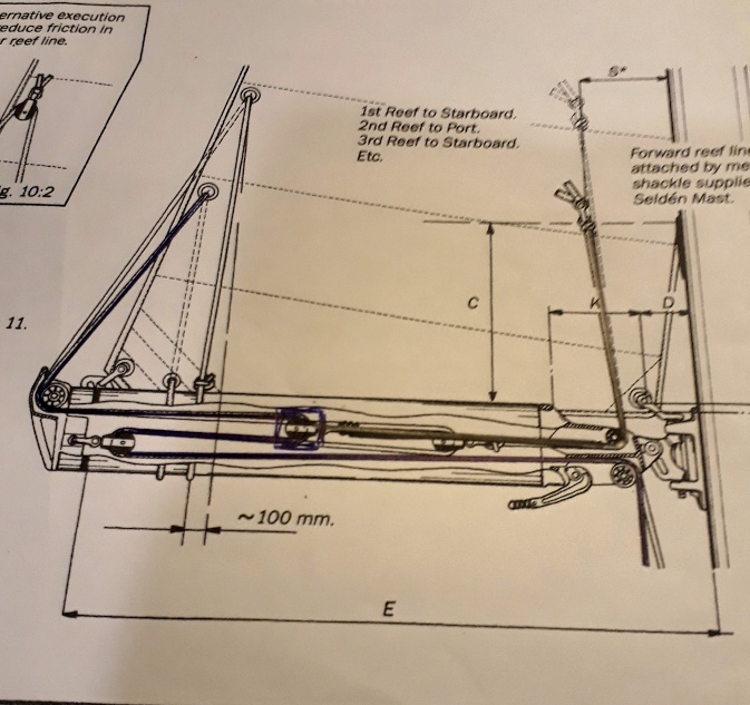

¿Rizos automáticos? :? ¿Qué problema tenés con los rizos comunes en un 26 pies?

En general los rizos automáticos tienen mucho rozamiento y no funcionan bien. Lo hacen peor precisamente cuando más viento hay que es cuando e vueve imprescindible tomar rizos. En ese momento los cabos y motones tienen mucha más carga y lo que en la amarra funciona siempre bien, cuando las papas queman y las vacas vuelan, se traba, se complica y lentifica la maniobra. Yo la mejor solución que encontré es ir al palo solamente para bajar el puño de amura. Los amantes de rizo los tengo reenviados al cockpit. Son muy pocos segundos los que estoy en el palo, filo driza, engancho el ollao, cazo driza y me vuelvo. Luego tranquilo en el cockpit cazo el amante correspondiente que está pasado en forma convencional y desviado al pie del palo. Lo termino de repicar con el molinete de drizas.
Esos sistemas que son un solo cabo que sube y baja entre motones cosidos en la vela y puños no me generan ninguna confianza y si hay algo que en un barco debe ser confiable y simple, es la maniobra de rizos.

Arturo: tuve un Roy 26 y los rizos automáticos no se justifican en absoluto, en un 26 pies, cuanto menos es más, además no sabría decirte como colocarlos. Mariano: actualmente tengo palo y botavara de Selden, con el sistema de rizos automáticos, que corren por dentro de la botavara, y el sistema funciona perfectamente. Justamente hace tiempo Jorge Bergandi los revisó y puso a punto, ya que él era el que armaba los palos para los Pandora, y me comentaba que en estos sistemas, lo fundamental para su buen funcionamiento, es tener bien tensado el pujamen de la mayor, para evitar que el motón interno del amante que cumple esta función pueda girar dentro de la botavara.

No conozco el sistema Seldén. Esa marca es confiable y si lo tenés probado nada más qué decir. Pero imagino que el Roy 26 no tiene un palo y botavara Seldén con un rizo automático de fábrica y lo que se suele armar en forma más o menos casera, tiene los problemas que referí en el mensaje anterior.
Botavara Selden.jpg (131.94 KiB) Visto 8317 veces
Este es el sistema de rizos automáticos de Selden, el conjunto de amantes y motones corre para el rizo 1 y 2 en forma paralela e independiente en el interior de la botavara. Cualquier elemento insertado exteriormente, tipo lazys, debe estar instalado con cuidado, ya que cualquier tornillo o remache puede trabar los mecanismos. Para que funcione perfectamente, debe ser revisado por personal idóneo y que conozca del tema. Desde ya, este sistema funciona únicamente en perfiles de botavaras armadas al efecto.

Gracias Mariano; voy a revisar los amantes de rizos ,sus reenvios,la cajera de botavara, etc; porque una vez se trabo y me hizo renegar un rato.
Muy bueno; palabras mayores.
Re: instalacion de desvios,stopper,maniobra de jarcia fija
Mensaje por Mariano Grumete » Mar Sep 27, 2022 7:46 pm
Gracias Indio, pero veo ese esquema y me da escalofríos. Tantas cosas pueden fallar. Y todo para no ir unos segundos al palo. Paso. Prefiero ir a los simple y seguro. Mientras me pueda mover seguro abordo, seguiré con los rizos convencionales.

Yo tuve un sistema de tomar los 2 puños con un solo cabo, y en un 22 pies!. Me duró nada. Cuesta muchísimo más cazar e incluso peor, filar para soltar; mucho motón, mucho rozamiento; mas cosas que pueden fallar y como dice Mariano, es tal cual, solo para evitar un saltito a la carlinga.
Tan notorio fué que hoy en día prefiero maniobra al palo para driza de mayor, que no la tengo aún por el costo de instalar molinete y stopper en el mismo.

Mensaje por Albo » Mié Sep 28, 2022 9:36 am
Que quilombito ese dibujito. En mi caso izo mayor con tragacable en palo e hice un solo rizo clásico y medio. Así para crucero me enseñó el Toto. No tantos rizos. Y si la cosa se pone realmente fea bajo toda la mayor y navegó con foque medio filadito. Y sans se acabó de crucero y yo solo. Distinto en regata que sobran las manos disponibles ahora es dibujito de terror 👎👎👎👎👎👎👎👎👎👎
