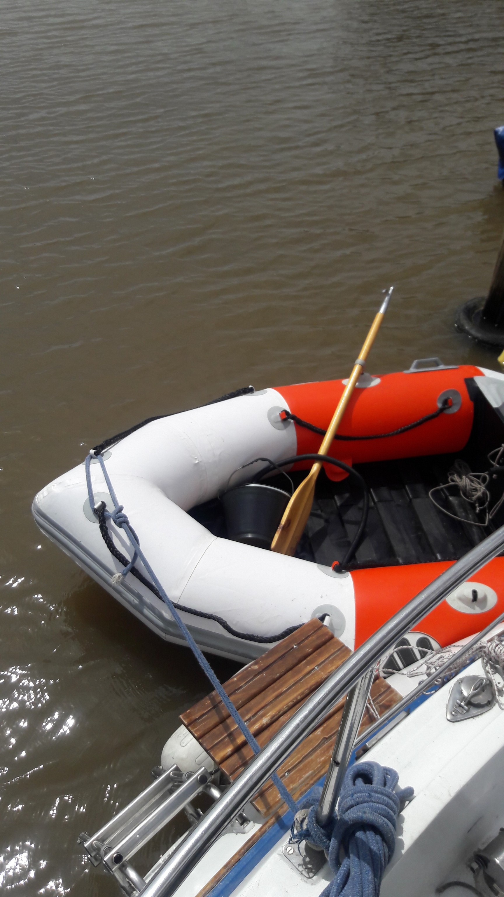

Uno de los botes es este gris: 2,80 mts piso de madera
El otro bote es este (Moon) mas chico no recuerdo bien tal vez sea de 2,30 mts
la idea es usar esas microesferitas que se venden para mezcla de hormigon o para relleno de almohadones o muñecos que son mucho mas economicas y en pricipio llenarian mejor dejando menos espaco, menos aire.
Muy buen dato de Nerpina.. realmente no se que pasaria en el momento de rellenar porque el bote estaria desinflado plano achatado tendria que idear algun artilugio para poder inyectar las micro esferas ( vaciarlo es mucho mas facil con una aspiradora ) al Moon le puedo sacar las valvulas facilmente ( entre parentesis valvulas de muy mala calidad ) ... al bote le quite las tablitas que son a mi entender y en la practica completamente inutiles y molestas le puedo fabricar facilmente un piso de madera como el que le hice al bote gris, incluso puedo hacerle una pequeña quilla.
Logicamente una vez relleno al maximo el ultimo " Toque" es un par de infladas para obtener rigidez .
El bote Gris cuando lo compre era excelente lo fabricaba una señora ex empleada de BIM lo lleve para ver si lo podia arreglar ( ahora trabaja el sobrino ). Pero resulto medio pelo ... cuando los adhesivos se vencen no hay caso.. pegas un lado y se despega otro
Aclaro que cuando intente pegarlos , Avance muchisimo, utilice los mejores adhesivos que encontre de dos componentes y les aseguro que una vez que se pega no hay forma de despegarlo. pero siempre queda un porito rebelde.
Bueno veremos si lo hago y les cuento
