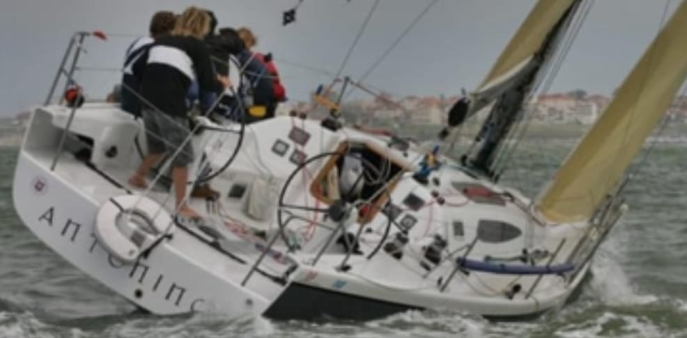

no es asi albo, tiene varios barcos one off y para astilleros de brasil, por ej aca esta el Antonino un 39, el templario un 41, el monarca de los mares creo un 34 o por ahi

Yo tampoco lo entiendo.filmacion demasiado rápida Ah el Antonino es el velero azul antes mencionado. Un compañero del geriátrico fue a mdq y lo descarto. Parece lento en la calma. Igualmente en este contexto estos proyectos están condenados al one off. Es decir un capricho de un individuo que escupe $$$$$$$$

Albo el antonino es rojo un hs39 googlealo, corrio un tiempo como arnet , de lento no tiene nada.

Yyyyy era o no azul......a mi suegra le cuesta subir fotos con el nuevo TE je je
Re: ILIMITATA 38
Pinta le sobra. Pero parece ser ventolero más no calmero jaaa todo lo que sabe mi suegra increíble ..ahí está la cosa. El gran billoch hace mucho tiempo me dijo...Mis barcos caminan cuando los demás solo flotan ja y mierda que caminan saluti Match and julio
Re: ILIMITATA 38
Lo tenia configurado para correr en dobles por eso deben ser los 800 de lastre interno, creo que se lo sacaron.
no es un barco planeador onda soto 33 esta hecho para orc, medio como es el katara, configurados para medir bien en orc no para planear.
fijate lo que mide un soto 33 comparado con el bz33 y vas a ver la diferencia abismal que hay en rating
