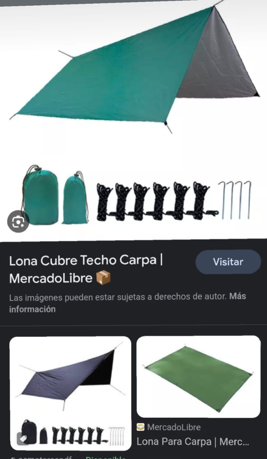

Mensaje por Albo » Vie Sep 22, 2023 3:15 pm
Hola la compro por mercado libre se llama lona cubre techo de camping. Son las que usan las carpas de montaña que las ponen arriba para hacer la carpa completamente impermeable. Le costó 8000 imagino ahora más. Hay muchas medidas. Luego la llevo al lonero de barrio y reforzó unos tiros más. No con ollaos sino con tiras. El espesor impresiona por el poco onzaje. Pero es bárbaro si consigo mando foto. La ventaja es que no se endurece y la doblas como un spinaker u sumbrela. En cambio la que yo tengo el sol la va endureciendo y se dificulta el enrrollado
Re: Tela Techtex para carpa
Mensaje por Mariano Grumete » Vie Sep 22, 2023 3:42 pm
Hola Albo ¿se vende por metro o ya viene confeccionada?
Mensaje por Albo » Vie Sep 22, 2023 3:51 pm
Vienen ya confeccionadas y de distintos metros Ah ya pinte barco antideslizante línea roja en sector ventanas. Esa que vos frunsiste seño. Ja quedó bárbaro. Bimini nueva igual chubasquera nueva fondo nuevo ja que juguetes caros son los barquitos ..😁😁😁
Mensaje por Albo » Vie Sep 22, 2023 4:42 pm
Mensaje por Mariano Grumete » Vie Sep 22, 2023 4:47 pm
Si, conozco la tela. Es como la de las camperas rompeviento baratas. Se llama Tela Oxford 210D con recubrimiento plateado ¿Cuanto hace que la tiene instalada?
Última edición por Mariano Grumete el Vie Sep 22, 2023 5:25 pm, editado 1 vez en total.
Mensaje por Albo » Vie Sep 22, 2023 5:03 pm
8 meses y se banco todo los pamperos y sudestadas ojo reforzó con tela más tiros. No con ollaos. La amarra de mi hermano el pampero le da de banda y el sudeste de popa. Varias veces se la controle y me decía cuando se rompe ja nunca Será mi próxima compra. El secreto es que los tiros estén bien cazados. Cómo toda lona
