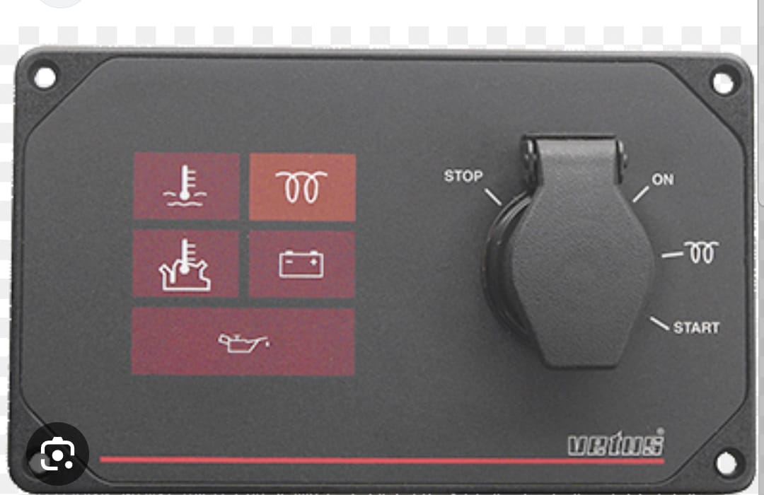

En mi caso, ( imagen adjunta) viene todo una una sola pieza, voy a seguir buscando y como última opción seria desarmar el original.
Alejandro.

Si, está todo muy nuevito, sería una lástima tener que cambiar el tambor original. ¿Y si se la llevás a un tornero? Los cerrajeros usan un copiador muy simple que es algo así como tornería nivel 0, si no tienen la llave virgen con la forma de las muescas de la original, se les acabó el repertorio. En cambio un buen tornero debería poder reproducir cualquier cosa que se pueda mecanizar, será cuestión de llevarle el trozo de metal que corresponda y que tenga las herramientas para trabajarlo correctamente. Seguro te saldrá más caro y capaz te cuesta conseguir uno que quiera hacerlo, pero antes de desarmar ese tablero original, haría el esfuerzo.

Por lo que pude ver en la página de Vetus, la llave es tan simple como la de un cajón de escritorio. 0 chip o cosas raras. El problema es que si el cerrajero no tiene exactamente la llave virgen para reproducir, no lo puede hacer porque excede sus capacidades y sus herramientas. El que podría sería un tornero, pero parece más fácil comprar la llave afuera, que la envíen y listo en vez de buscar un tornero hábil con ganas y tiempo, que no es facil. Saludos

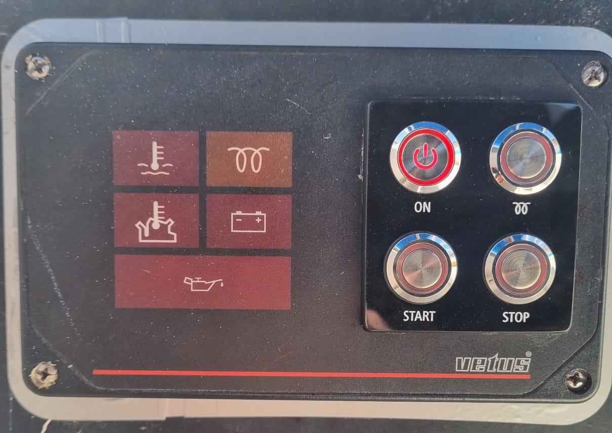

Estimado Albo, hemos finalizado y quiero compartirles el resultado del trabajo realizado ( hemos... nada) todo el trabajo fue realizado por Gabriel Bailot. Saludos y gracias por todas las respuestas, recomendaciones e iniciativas.

ricardotapia
Mensajes: 158
Re: DUPLICADO LLAVE MOTOR VETUS
Mensaje por ricardotapia » Jue Sep 28, 2023 5:18 pm
Que prolijito se ve!

Esos botones son nauticos? material que no oxide/sulfate y/o entre agua?
AMP
Mensajes: 9
Registrado: Sab Jul 23, 2022 9:38 pm
Mensaje por AMP » Vie Sep 29, 2023 10:56 pm
Hola, si, si.
Gracias por preguntar
Mensaje por Albo » Vie Sep 29, 2023 11:12 pm
Igual cada tanto un poco de w40 no le viene nada mal. Me comentó un mecánico que es mejor el w80. Yo cada 15 días le meto el w en la llave y anda cada vez mejor.
Mensaje por Mariano Grumete » Mar Oct 03, 2023 4:28 am
Esos botones son náuticos. Tengo en el cockpit y han soportado perfectamente, agua de mar directa en más de una ocasión.

Mensaje por de@motor » Sab Oct 21, 2023 10:33 pm
Personalmente hubiera preferido un tambor con llave, reemplazando el que tenias.
Pero bueno, supongo que habran evaluado y surgió la mejor desicion.
Ahora a disfrutarlo.
