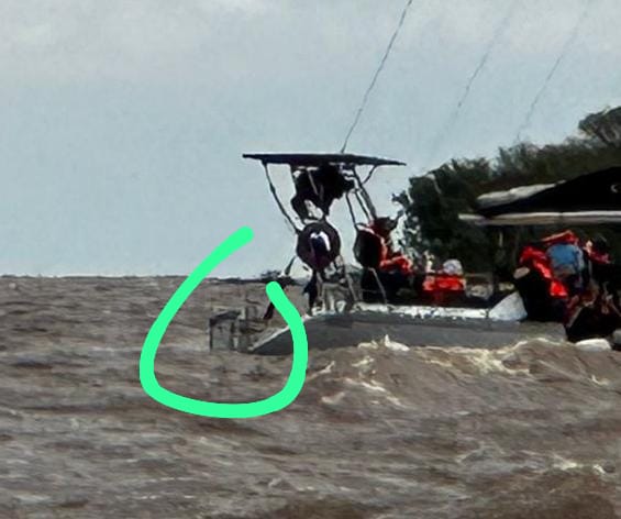

Me llegaron algunas fotos y vídeos por redes. Parece verse un timón de fortuna instalado.
Me llama la atención si en poco tiempo instalaron el timón antes de pedir el mayday, o fue simultáneo...
Sería bueno entender la secuencia, lamentable hecho, pero puede servir de aprendizaje

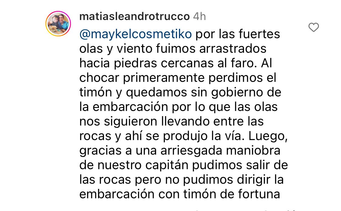

A ese barco le cambiaron el quillote y de 2 metros y pico lo pasaron a 1,60. Pegaron en las restingas del Sur del Farallón, perdieron timón y el viento los tiró sobre las piedras de Farallón hasta que se hizo una vía de agua.
Al tener menos calado, el timón quedó más expuesto y fue lo primero que se rompió. Luego al derivar contra las piedras no resistió los golpes ya que ningún barco está preparado para ese castigo y se hizo la vía de agua.
Es una enseñanza para los fanáticos de reducir el calado "para navegar más". Si el barco hubiese calado lo que tenía que calar, probablemente hubiera tocado antes con el quillote y capaz zafaban de la varadura con alguna abolladura en el plomo.
Reducir el calado no te exime en todo momento de saber por dónde estás navegando y la gente se olvida que las costas blandas y perdonadoras son las que están en la ribera sur del Río de la Plata, las del Norte son casi todas de piedra o arena y no perdonan.

Soy amigo del dueño y del que se desempeñaba como skipper. Ya hable con el. Es como dice Mariano. Se comieron las restingas del sur de la isla Farallon. Mientras seguramente se distrajeron ambos, una imperdonable imprudencia del que timoneaba quien llego a ver 1.20 en el ecosonda, y se nego a virar diciendo que el rio estaba subiendo.
Creo que siempre hay que pasar por el sur del Viena, para estar seguro. Yo cuando vuelvo siempre vengo por el norte de San Gabriel, que si bien siempre se dice que es mas riesgoso, si no hay viento MUY FUERTE o muchisima corriente, yendo por el medio no hay problemas. En caso de haberlo, lo cruzo con el motor encendido en punto muerto por cualquier cosa.
