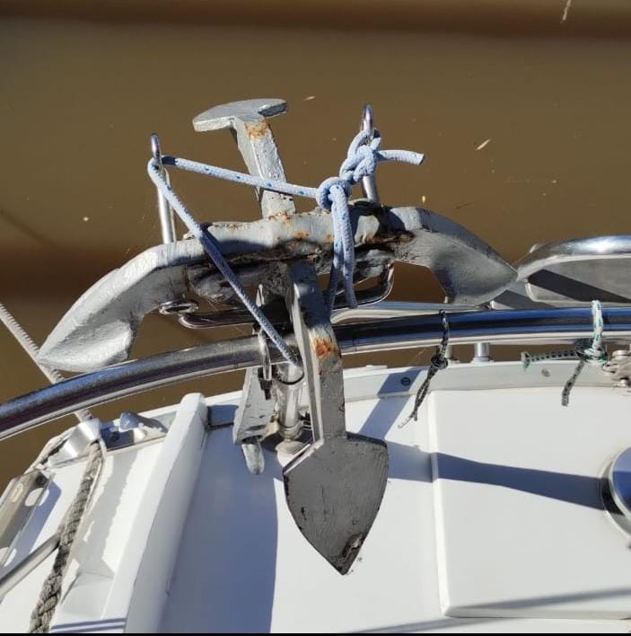

Me gustaría saber que opinión tienen , sobre esta ancla, ya que mi barco, vino con ella , y 40 metros, , , de cadena, con un giratorio de los que vendía Barón, yo no soy de fondearme así que no la probé todavia, pero esta semana santa, tal vez viaje a Colonia, y lo más seguro, va a ser que no haya boyas , ni muelle, y probablemente, será al fondeo,
Mi barco es un 34 pies , y el modelo de fortress , es el de 33 a 39 pies, será seguro?

Tirarla así de fácil. Una merda ....tuve dos. Una estando en el rio negro en la playa ví pasar mi 32 pies .... Me tire con mi hija al bote y lo persegui. ...logré subir al barco y la reemplace por un ancla de verdad...otras veces fondeado en frente iglesia. Me cansé de garreaarear....otra estando en riachuelo ...no se que paso y se quedó en el fondo ..ja. Corri a colonia y como flor de pelotudo compré otra .... También me cansé de garrear y la regale.....un amigo la tiene con poca cadena en su 33 pies y está contento. ..me enseñó una táctica para que agarre.jasas ponele una Bruce

Si garrea en el barro, se le puede poner unos aditamentos para modificar el ángulo de clavado en el fondo. Los llaman "mud palms"
https://fortressanchors.com/advantage/mud-palms/

Hola Pandora,
yo tuve una en mi barco, que es pesado y de 34 pies.
Mi conclusiòn es que NO perdona errores a la hora de fondear.
Necesitás hacer todo perfecto, es decir, ella tiene que llegar al fondo primero (que siendo ella de aluminio y la cadena pesada no siempre se da), luego sin que la cadena se entierre tenés que ir hacia popa para que haga cabeza en ancla y no que te frene la cadena enterrada. Cuando eso sucedía, luego no agarraba más... nos ibamos a la mmmm.....
Haciendo tooooddoooo perfecto, en muy buena. En la arena de San Juan agarraba más fácil (no se por qué...)
Yo navego mucho solo o con mi esposa (solo igual para las maniobras) y muchas veces no tengo ni tiempo, ni lugar alrededor para andar haciendo todo esto.
La terminé cambiando por una Bruce, que no es tan "purista" para la técnica de fondeo...y si garrea por lo general, soltando mas cadena puede que se agarre nuevamente...

Si en la segunda que compré se los puse jaaa una merda. Hace patito en el fondo...probé según los expertos con mucha cadena. Después con poca cadena. ...rese varios padre nuestros fui a misa varias veces ..y claro es tentadora tasssnnnn livianito el fondeo

Yo tengo Fortress 11 con 10 m de cadena, en un 32 duermo como un bb, paso por riachuelo, rio de la plata con sudestada, san Antonio. si no tienes malacate es lo mejor

Es un ancla que solo funciona por diseño. El peso propio resulta irrelevante. Entonces si no entra en el fondo tal y como está pensado que tiene que entrar, falla en el agarre y en atención a su escaso peso, no llega a compensar el despliegue erróneo y garrea. Las demás anclas deportivas también funcionan por diseño, pero además también funcionan por peso y a veces no agarran bien, pero si no tiene mucho requerimiento el fondeo, el barco no garrea por el peso del ancla. Hay también otros diseños que son más propensos a volver a agarrarse una vez que se sueltan del fondo (las CQR o tipo arado por ejemplo). Este no parece ser el caso. Las anclas que usan los transmundistas son las Rocna que incluso están los planos en internet. Es de estibaje un poco molesto, pero cumple su función a la perfección.
La Fortress no es un ancla que yo tendría para emergencias, ya que en esos casos lo más probable es que no haya más de una oportunidad para que el ancla haga cabeza. Sí la utilizaría como ancla de labor cuidando de cumplir con las condiciones para que funcione bien ya que es muy liviana e incluso se puede llevar desarmada. Aclaro que no soy de fondear mucho, cuando salgo prefiero navegar.

La página de Fortress dice que se usa con dos metros de cadena cada 8 m de profundidad. El resto cabo. Me parece que el dueño anterior fondeaba con la cadena.

Un conocido me enseñó el secreto. Poca cadena unos dos metros y el cabo agarrado con las uñas para sentir cuando el brazo se levanta y ahí clavan las uñas. Luego suave se tira marcha atrás y se deslizas suavemente el cabo así vas sintiendo en las huellas digitales el clavarse juaaaaaa quien fondea así ...???

Yo tuve una en un F&C 31, y andaba bárbaro. Con muy poca cadena, se agarraba siempre. El barco no tenía siquiera caja de anclas, con lo cual para sacarla y estibarla en el pañol, se agradecía el escaso peso.

Tengo una Fortress, la uso con un cabo, ni un metro de cadena, porque la magia justamente reside en que no pesa nada, pero es como dice Albo, hay que fondear muy meticulosamente, bajando el ancla despacio y cuando sentis que toca fondo ir largando cabo de a poco hasta que sus uñas se clavan en el barro.
Pero una vez que se clavó va como piña, jamas me garreó. La uso para fondear por ahi y bañarnos en el rio en verano.
Si tuviera una situacion comprometida o con mal tiempo ni loco la uso. Tengo uan Danforth argenta pesada y con mucha cadena llegado ese caso.

Albo tengo un roy 32, lo compre en el 2002, venia con esa ancla con 5 m de cadena y garreaba, le puse 10 m de cadena de 8mm y anda perfecta mi cintura lo agradece

Como ya comentaron, el ancla Fortress está diseñada para llevar poco peso a bordo y es un poco (o bastante) mañera para fondear.
El ancla Fortress es similar a la Danforth pero en aleación de aluminio. Ambas trabajan por forma clavándose en el fondo pero la Fortress es mucho mas liviana.
Si tenés 50mts de cadena, tu prioridad no es ahorrar 8-10kg de peso.
Yo la cambiaría por una tipo Danforth y me quedaría mas tranquilo.
En mi Alpha 32 tengo como ancla de trabajo una tipo Danforth de 8kg (no se si nacional o china, comprada en C1) con 10 mts de cadena de 8mm y 40mts de cabo de 20mm
Acá en el Río de la Plata y en el delta funciona perfectamente. En pernoctado con diferentes condiciones de viento, corriente y ola y nunca garreo
Por ejemplo he pasado noches fondeado en el Canal del Este decena de veces con su típico cambio de corriente durante la noche, lo mismo en el Sueco donde se agrega la virazón. También en el Ría Paraná con varios de nudos de corriente. En el Río de la Plata he pasado la noche varias veces cerca del Don Alejandro con vientos norte o noreste moderados (que a esa altura hacen bastante ola) para evitar la bajante de la mañana y poder largar la regata a la mañana siguiente. Días y a veces semanas en Riachuelo y Carmelo fondeados con el ancla por popa y cabo a la costa quedando de través a la corriente y nunca me garreo.
Llevo otra Danforth más grande como ancla de respeto que hasta ahora, por suerte, nunca tuve que usar.

use bastante las Guardian (siempre con mud pads.
En el J24 usaba la de 2,7kg con 3/4 mts de cadena (34 a 27 pies). Siempre funciono perfecto y en Riachuelo se banco mucho pamperos y nortazos. Aun la uso con ancla para buen tiempo en el 31´
En el 31´tengo una de 5,9kg que es para 34 hasta 41 pies. Siempre perfecto
El único problema que pueden tener es si se le mete una piedrita que traba la caña contra la uña y no agarra. Pero te enteras al toque porque no es que agarra y después zafa, directamente la traes como si hubieses tirado un balde. Me paso un para de veces.
