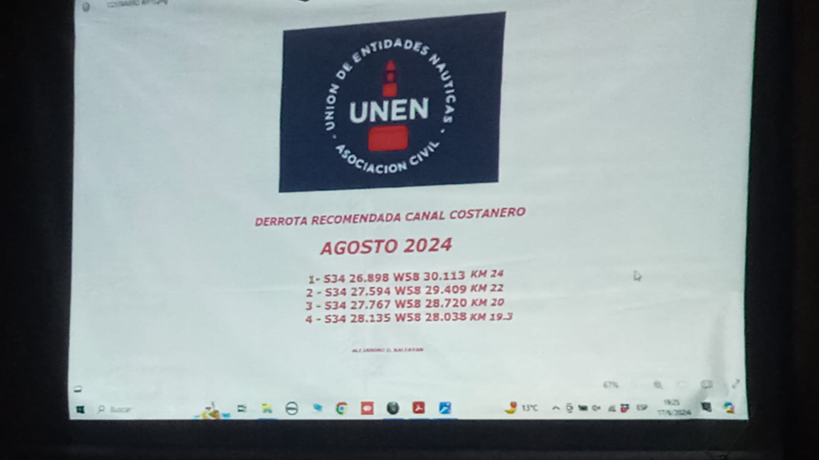

Mensaje por Mariano Grumete » Dom Ago 18, 2024 8:01 am
Según lo expuesto en la charla, el último relevamiento -que a diferencia de veces anteriores, lo hizo avanzando más hacia el Norma Mabel- descubrió lo que todos ya intuíamos y es que la determinante está en el playón de más de una milla que se extiende entre entre el palo de ingreso al C.Costanero y Norma Mabel. Y es de 1,20 al 0 de San Isidro que es lo que históricamente ha tenido el C Costanero. En el C. Costanero propiamente dicho que concluye o empieza en el palo del km 19,3 la determinante es 1,50.
Les adjunto imagen con los Waypoints de la derrota recomendada para transitar el Costanero
Waypoints derrota recomendada CCostanero
Gracias Kalfayan.
Cordiales Saludos.

Mensaje por Max23 » Dom Ago 18, 2024 8:50 am
Gracias Mariano
Va a estar dificl entrarby salir con 1.7 al menos hasta el 19.3 podré ir todos los días a toda hora casi
.2 de marea hay casi siempre
Ahora .5 mmm pero bueno
Se sabe q el río es así …
Re: Canal costanero
Mensaje por Mariano Grumete » Dom Ago 18, 2024 2:56 pm
50 cm de marea tenés la mayor parte del tiempo. No te hagas problemas

Si la determinante es de 1.20 al cero, para navegar con 1.70 de calado necesitás al menos 0.60 a 0.65 de marea al menos. Con 0.50 m irías arañando el fondo. Una cosa es pasar y otra cosa es navegar.
La situación actual es mas complicada que hace unos meses. Cada vez se aleja más la zona para navegar para los que estamos en el norte.

Entonces es cierto que pasando el 19.3 hay que tirarse pegados a la bikini?
Re: Canal costanero
Mensaje por Mariano Grumete » Dom Ago 18, 2024 8:03 pm
. Entonces es cierto que pasando el 19.3 hay que tirarse pegados a la bikini?
No. Kalfayan no encontró ninguna canaleta. Es todo un gran playón por ahora.
