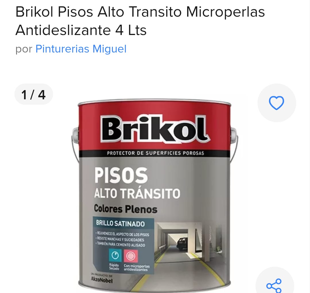

Mensaje por Albo » Jue Abr 03, 2025 2:53 pm
...es pintura base thiner....la probé en escalera metálica de mi terraza ....es de muy fácil manejo...
Terminada. Tiene la textura de una lija...no se ve pinceladas... Completamente homogénea .....me asombro como pintor la trabajo. Recontra fácil..es satinada mate ....al pisar mojado el pie se clava ...
Perfecto antideslizante...estaba pensando en reparar mi antidezlizante con esta pintura monocomponente...es factible ponerla arriba de l antideslizante poliuretano... Que tengo..
??? Pros y contras. Se agradecen ...alguno la conoce o la probo
Re: Nuevo antideslizante...muy fácil...!!!!!
Mensaje por Albo » Jue Abr 03, 2025 2:56 pm
Cómo dice lata tiene microperlas antideslizante y reprobado que es así..
VA...sobre viejo antideslizante poliuretano..???

Mensaje por Nerpina » Jue Abr 03, 2025 10:49 pm
En general las pinturas monocomponente no tienen la misma dureza y resistencia a la intemperie que las bicomponentes.
Si la pusiste en tu casa, fijate como te resulta y cuanto se deteriora en el primer año.

Mensaje por el rumor » Vie Abr 04, 2025 1:32 pm
Brikol Pisos Alto Tránsito Con Microperlas Antideslizantes
Recubrimiento protector para pisos de cemento alisado, piedras naturales y metal.
No aplicar sobre pisos vinílicos, esmaltados, vitrificados o con tratamientos anti manchas.
- Decora y protege superficies porosas y horizontales
- Gran resistencia al tránsito
- Contiene microperlas antideslizantes para mejor adherencia en superficies húmedas
- Forma una película satinada de rápido secado
- Colores: Rojo, verde, blanco, gris, negro y amarillo vial
Se adherirá a nuestras cubiertas??
Mensajes: 506
Mensaje por Nerpina » Vie Abr 04, 2025 3:33 pm
Ahí estaba viendo la ficha técnica
PRODUCTO: Brikol Pisos Alto Tránsito
Es un producto formulado mediante una combinación de resinas acrílicas, pigmentos y
cargas minerales de excelentes prestaciones...
Es básicamente un producto acrílico tipo Plavicom con microesferas.
Los productos acrílicos se adhieren sobre cualquier superficie que este limpia, si tiene matado el brillo o es porosa adhieren excelentemente, pero a la intemperie va a durar unos 2 a 3 años como mucho.
Salvo necesidad urgente y que no puedas gastar un mango, yo no lo usaría en la cubierta de un barco.
