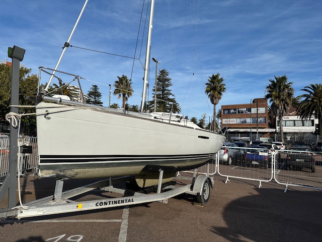

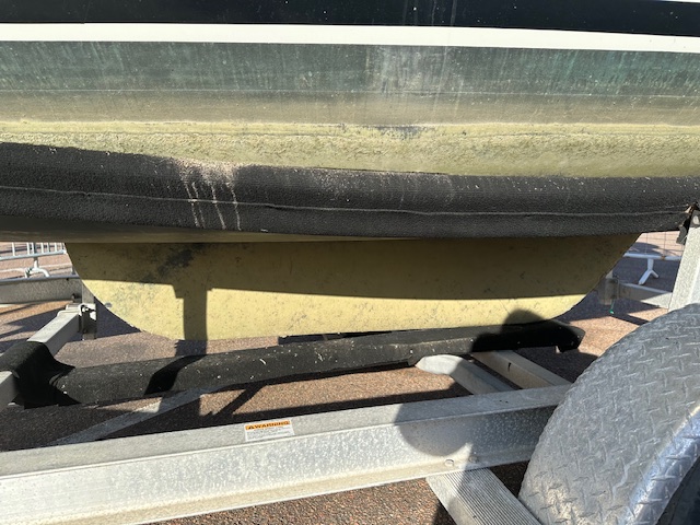

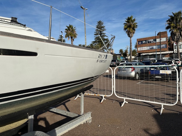

La semana pasada encontré en Punta este Beneteau First 21,7 sobre trailer con un quillote totalmente "abisagrado" que parece una excelente solución para nuestro Río de la Plata. Pivotante es mucho mejor que izable. Si no vamos a terminar como los veleros holandeses, que bajan quillas por las bandas
Pablo F.
Mensajes: 340
Re: QUE VELERO CON ORZA CONSIDERA EL MEJOR EN 28 / 32 pies???
Mensaje por Pablo F. » Vie Jul 11, 2025 10:18 am
Como tenían los diseños de Longarella hace 40-50 años si no me equivoco. La ventaja es que si le pegás a algo pivota sin romper; desventaja es el pérdida de rendimiento, pero no es lo que se busca en estos casos.
