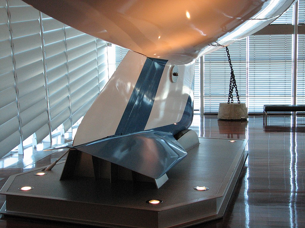

Alguien sabe algo sobre este tipo de quillote?
Re: Alguien sabe algo sobre este tipo de quillote?
Este es similar al del Super 8 por los 2 planos que soportan la plancha pero me parece mucho mejor resuelto

Si mal no recuerdo, la primera incorporación de los winglets en los quillotes fue en la Copa América de 1983 ganada por el Australia II que también tenían una superficie considerable.
Avisá si querés cobrar algo por tu aporte, hacemos una vaquita y te transferimos a tu cuenta
https://herreshoff.org/inductees/ben-lexcen/
Este fue el genio INTUITIVO que con su genial diseño de quillote alar, arrebato la Copa America para Australia.

Me da la impresión que además de las alas, el Australia II tenía lo que se llamó "trim tab" o un timón extra en el borde de fuga del quillote.

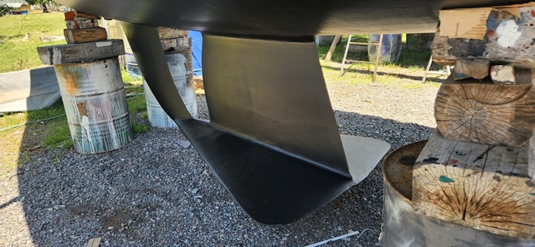

El fin de semana vi un Pandora 40 en el varadero con un quillote bastante similar en forma al del Australia II. Es decir un quillote invertido (con menor cuerda arriba que abajo) y con ese tipo de alas prolongadas. Una copia. Si el fin de semana está, le saco una foto.

Acá está la foto. Claramente está "inspirado" en el quillote del Australia II.Mariano Grumete escribió: ↑Mié Dic 11, 2024 3:46 pmEl fin de semana vi un Pandora 40 en el varadero con un quillote bastante similar en forma al del Australia II. Es decir un quillote invertido (con menor cuerda arriba que abajo) y con ese tipo de alas prolongadas. Una copia. Si el fin de semana está, le saco una foto.
