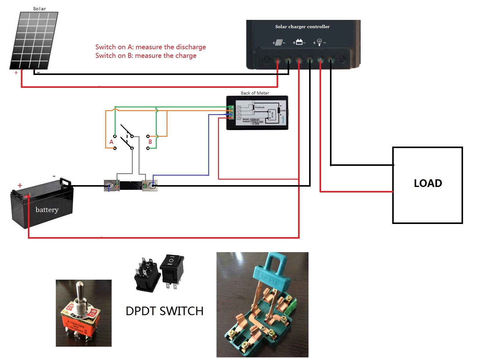

Exacto, con una llave doble inversora se soluciona el inconveniente de medir cargas o consumos. Yo lo hice asi con otro que tengo. La llave doble inversora la conectas entre el display y el shunt, de manera de "invertir" la conexion de los dos cables sensores sobre el shunt. Es mas facil de dibujar que de escribir. La llave es de las chiquitas, se consiguen en cualquier negocio de electronica. Porque solamente estas conectando los cablecitos del shunt que van al display que llevan voltaje y nada de corriente.
Obviamente que hay que actuar sobre la llavecita para medir. Si esta cargando, en una posicion el display marcara "cero" y en la otra la carga neta. Y viceversa.
En el adjunto subo foto de mi display con la llavecita inversora arriba, y el dibujito de conexion que hay varios en la web.
Espero se entienda y sea de utilidad.
