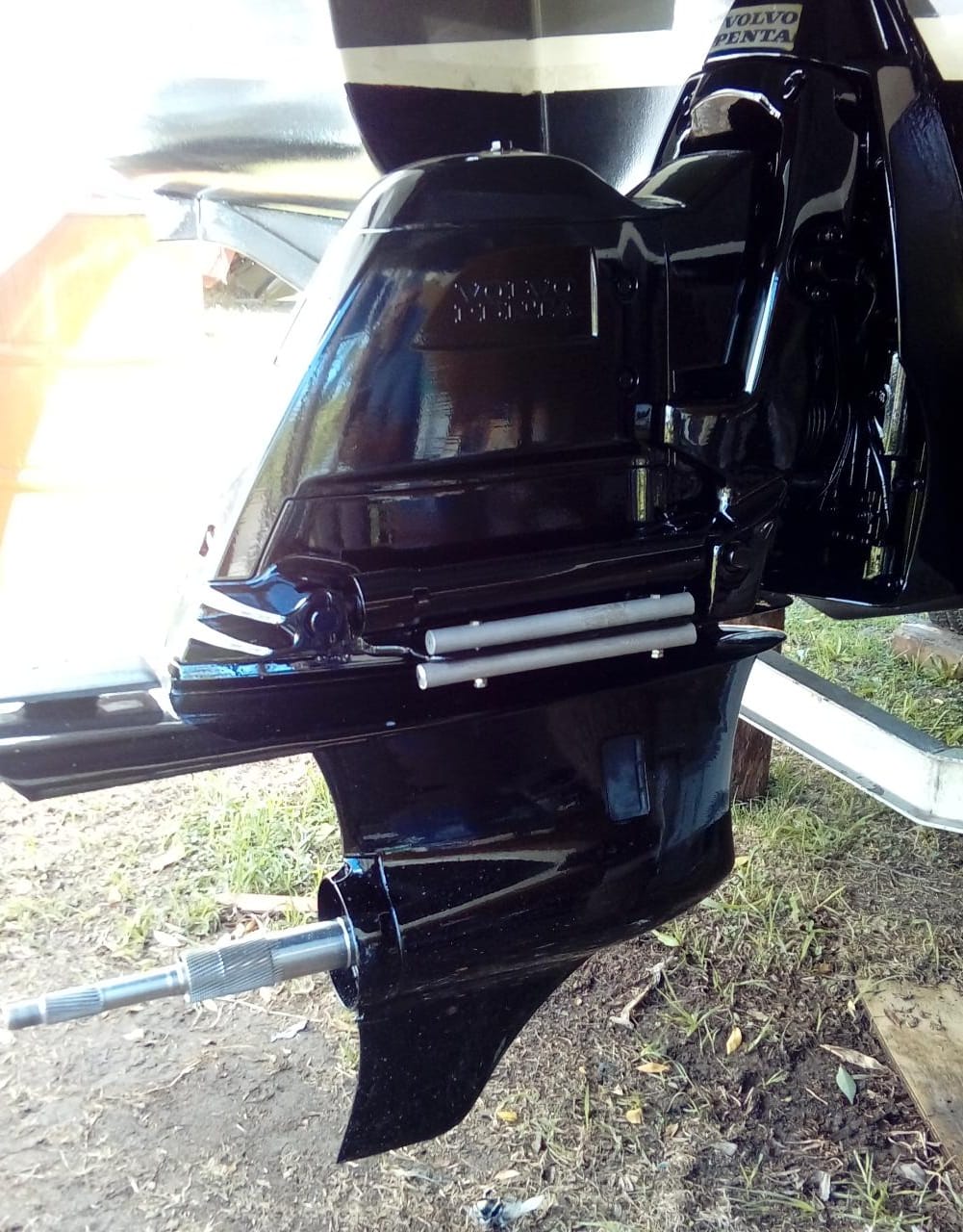

de@motor
Mensajes: 377
Re: Anodo de Sacrificio "de fortuna"
Mensaje por de@motor » Mar Ago 18, 2020 11:00 pm
La necesidad tiene cara de hereje.
Jim Wynne se debe estar revolviendo en la tumba.
Pero funciona y es efectivo. Y muy economico.
Pata volvo con anodos de termotanque

Perdon, pero si tenes la nave sobre un trailer, para que queres anodos? :?
albertotimonel
Mensajes: 296
Mensaje por albertotimonel » Mar Ago 18, 2020 11:13 pm
Quizas le tocaba mantenimiento, fijate que está todo miy limpio y falta la helice
Mensaje por Mariano Grumete » Mié Ago 19, 2020 8:41 am
gearhead escribió:
Mar Ago 18, 2020 11:05 pm
Es de suponer que en algún momento irá al agua ¿no? No va a estar instalando y desinstalando los ánodos cada vez que la baja del trailer ... :shock:

Les aclaro que es una foto de un mantenimiento a una embarcacion zona de Campana. Probablemente de un pescador con billetera, pero que la cuida, y la embarcacion esta en agua permanente.
Es algo que funciona muy bien y evita importantes erogaciones de dinero en esos consumibles.
Las afirmaciones que hice en el post son retóricas y en mi barco hice algo similar pero comprando magnesio directo a fabrica, de formas adaptables a la pata Mercruiser, se roscan y listo. No tengo fotos porque los cambio desde la planchada a flote, es bastante sencillo, es como trabajar a tientas y a lo sumo se cae algun tornillito al fondo sin mayores consecuencias. Los anodos de forma especial los que pude los tallé y los que no los compre (caso el de la helice). Las herramientas se usan atadas con un hilito. HAY QUE AGGIONARSE A LA NUEVA NORMALIDAD DEL BOLSILLO ;)

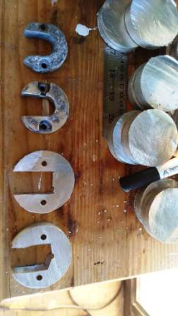

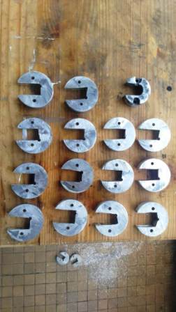

de@motor
Mensajes: 377
Mensaje por de@motor » Sab Ago 22, 2020 1:25 am
Es laborioso pero sale. Estos son los que hice en pandemia para los cilindros del trim. Les llame cariñosamente "PacMan".
Hice otros para otras partes pero no tengo fotos.
Lo importante es la proteccion, la forma no interesa tanto, Salieron de mayor diametro porque asi venia la barra de magnesio , la hidrodinamica ahi abajo importa poco para los 40 km/h del barco en crucero y sus 250 HP.
Como son de mayor volumen, quizas me duren bastante mas de seis meses cada par.
