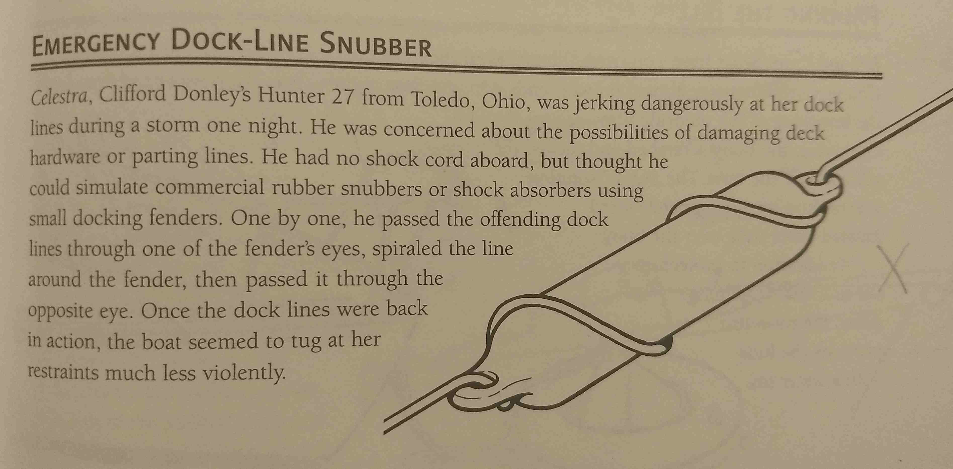

miren algo barato y que funciona, es usar defensas viejas. si quieren gastar mas, compren nuevas.
como escribieron en el post del cacho de goma, se pasa el cabo x un ojo, se la da varias vueltas sobre la defensa y se lo saca x el otro ojo.
si la defensa esta desinflada anda bien igual pero es muy efectivo si esta bien inflada
y ademas de ser muy nautico, flota!!!
como dice el articulo es para una emergencia porque si tironea mucho durara poco.
