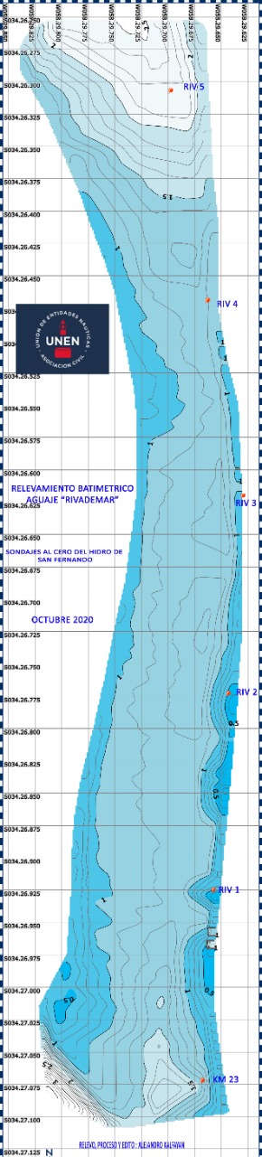

En función del último estudio batimétrico realizado en el Aguaje Rivademar se pudo comprobar que el mismo se desplazó aproximadamente unos 100 m al Oeste de su cauce.
Por este motivo y hasta tanto UNEN modifique las señales que allÍ posee se recomienda tomar las 5 balizas de aguas seguras como si fueran rojas acorde al IALA.
La determinante es de 1 m al cero y se encuentra entre las balizas 1 y 3 con un ancho de solera navegable de aproximadamente 120 m
Alejandro Kalfayan - Miembro de Comision Directiva de UNEN.

Rene, esto primero lo chequeo y aprobo Mariano? :D :D :D :D

Si te fijás, vas a ver que este croquis a diferencia del que presentaron del Canal Costanero SI tiene información que permite su utilización. Se ve que han tomado nota de lo que necesitan los navegantes y las han incorporado a la información que brindan, lo que celebro. Gracias UNEN.
