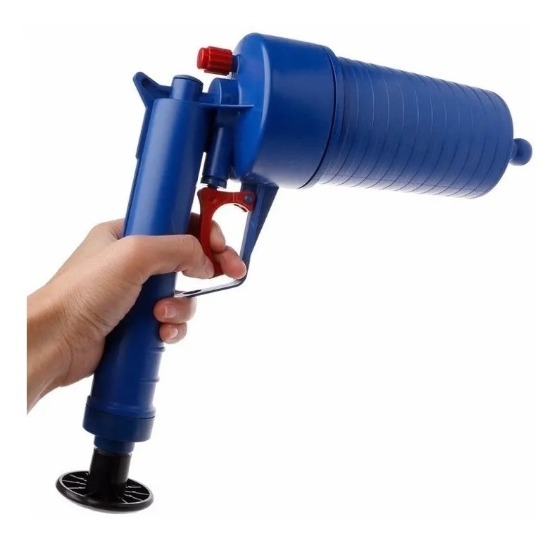

Tenés caracolas todavía dentro de la pata. En mi barco (con un Yanmar con pata) vengo zafando hace años tirando de tanto en tanto un chorro de lavandina (también en las descargas de piletas). Tengo a bordo un compresor chico, con una buena sopleteada después de dejar trabajar el cloro ayuda. También es un excelente destapante el Harpik Plus (el negro), que es ácido clorhídrico al 10%. Hay unas pistolas plásticas de aire con bomba manual para destapar cañerías (venden en Mercado Libre) que reemplaza perfectamente el compresor de aire

Mensaje por Pachorra » Vie Mar 19, 2021 9:07 pm
pistola destapadora.jpg (63.82 KiB) Visto 5993 veces
