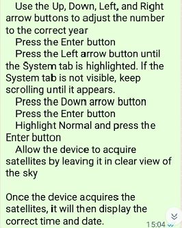

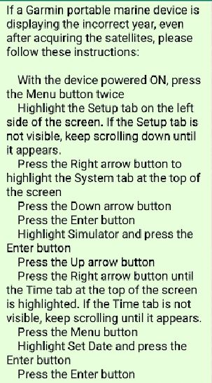

Hola. Me trajeron un 276 C que habían deshauciado con el mismo problema. Es muy común que debido a la antigüedad del equipo tenga gastada la pila que mantiene en hora al reloj interno, y pierda completamente la noción del tiempo. Seguramente te dará una fecha errónea.
Al perder la fecha, pierde también la efemérides de los satélites, y no sabe qué satélites debe buscar.
Hay un procedimiento que actualiza el año, y con ello vuelve a encontrar los satélites.
Después de hacer este procedimiento, tenés que dejar el GPS en un lugar bien despejado hasta que comience a bajar los satélites.
El procedimiento lo copio abajo en dos archivos adjuntos. Tenés que leer primero el Inst 276 C y luego el Inst 2 276 C.
Espero que lo puedas soluciona. Es un excelente GPS y la carta náutica se visualiza fantásticamente.
Un saludo

- Inst 276 C.JPG (64.68 KiB) Visto 3245 veces
- Inst 2 276 C.JPG (37.6 KiB) Visto 3245 veces
