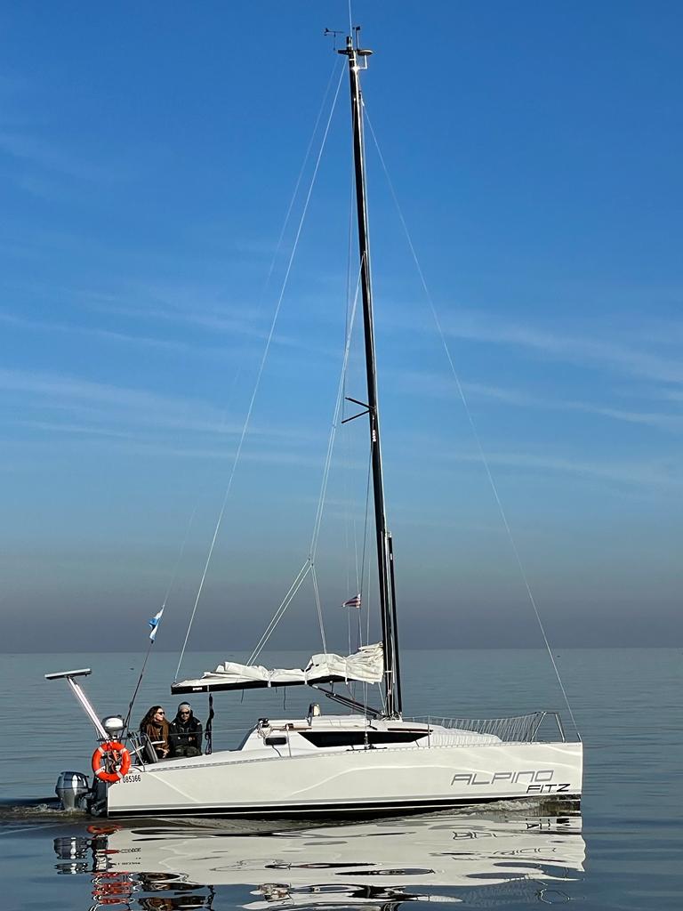

ponelo sin dudas, pero hacelo sencillo, cuantos menos desvios mejor y menos posibilidades de enganche.
en mi Bramador 24 con un solo desvio funciona a la perfeccion.
te dejo foto lateral

Lo tengo igual, de diez, ademas seguro ya q la vela no cae en cubierta, q en nuestros barcos con las curvas q tiene se complica y tmb no se ensucia la velaAlpino Fitz escribió: ↑Mié Nov 02, 2022 5:52 amponelo sin dudas, pero hacelo sencillo, cuantos menos desvios mejor y menos posibilidades de enganche.

Muy lindo pinito peeerrrrooooo ese cabito principal yo lo hubiera puesto con fijación por debajo de las crucetas ......si se te engancha atrás de las crucetas en una trasluchada mmmmmmm feo. Ya me pasó ...saludos....si alguna vez se te ocurre venderlo avísame. Quizás convenzo a mi hija

Yo lo tome de la cara de abajo de la cruceta, cerca del palo, no por el tema q decis vos, sino q hasta ahi llegaba la escalera, jaja

Si la botavara tiene tres metros o más Si o si dos desvíos

albiyo, queda lejos de la cruceta incluso con la mayor bien filada.
