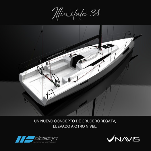

Alguien conoce este barco?:
El Illimitata 38 ha sido diseñado por el arquitecto naval Hernan Salerno .Eslora máxima: 11,60m
Eslora en flotación: 10,78m
Manga máxima: 3,78 m
Calado: 0.95/2.20
Desplazamiento (light): 5.400 kg
Lastre:2400 kg
Superficie Mayor: 50.0 M2
Superficie Genoa: 40,oM2
Superficie Asimétrico:180 m2
Calado: 0.95/2.20
Lastre:2400 kg
- ilimitata 38.jpeg (47.11 KiB) Visto 13896 veces

Es un proyecto. No vas a ver ninguno en el agua Salerno creo dibujante de mar del plata. Tiene algunos dibujos hechos. Pero hoy con compu hasta mi suegra dibuja
Re: ILIMITATA 38
1000 kilos más que un Pandora 31 para un barco de crucero? (y con 1000 kilos más de lastre)
Tiene pinta que si no lo haces con divinicell y buenos materiales no dan los costos para el mercado local.
El XP 38 que es una onda similar pesa bastante más.

Si, también me pareció muuuy liviano. Barcos de aluminio de regata pura, con interiores mínimos y con 100m2 de vela desplazan en el orden de los 6100 kg lo que da una relación de 61kg por m2. Este que es de fibra de crucero regata y anuncia 90m2 y 5400 kg da una relación de 60kg por m2, me parece que si no meten mucho carbono (incluyendo el aparejo) y divinicell, no van a llegar.

Van mas datos
DETALLES
CONSTRUCTIVOS
Casco de exclusivo diseño de proa invertida, construido con resinas náuticas de primera calidad, en una estructura en sándwich con espuma de pvc Divinycell. El laminado sándwich proporciona el equilibrio ideal de bajo peso y alta rigidez.
Mamparos estructurales construidos con Divinycell, que evitan el uso de madera en la embarcación, garantizando una mayor durabilidad. Posee refuerzos estructurales en fondo, proa, mamparos y quillote.
Cubierta construida en sándwich con espuma de pvc Divinycell, laminada internamente al casco, conformando una sola pieza con el mismo. Terminación exterior de casco y cubierta con Gelcoat.
Timones y ruedas fabricados íntegramente en fibra de carbono.
CUBIERTA
Optimizada para regata. Destaca por un diseño limpio, donde todos los molinetes, cornamusas, motones y detalles se colocan justo en los lugares correctos, logrando que todo se encuentre al alcance de la mano cuando se navega de forma deportiva. Equipada con maniobra de la marca Harken e instrumental náutico.
APAREJO
Se puede elegir la configuración entre dos opciones: mástil de aluminio o de fibra de carbono, con vela a tope o cuadrada.
Concepto de diseño minimalista y elegante. Cuenta con una disposición que proporciona una clara sensación de espacio y volumen.
Su altura interna de 1,94 mts brinda una experiencia única de confort. Se aprovecha notablemente la luz natural a través de ventanas dispuestas en tres niveles.
Se han eliminado los mamparos innecesarios, reduciendo el peso de la embarcación y logrando una integración única de la dinette con el camarote de popa.
Illimitata 38
El interior se encuentra totalmente moldeado en PRFV laminado al casco, que le otorga un refuerzo estructural adicional a la embarcación.
Las paredes blancas combinan perfectamente con cualquier tapizado. Los detalles en tonos negro y gris añaden un realce efectivo.
La mesa de la dinette posee un sistema de doble hoja que conecta ambos lados del sofá o puede plegarse ampliando el espacio libre cuando su uso es innecesario.
Cuenta con una espaciosa mesa de navegación, situada junto al tablero principal, donde se encuentra alojado el instrumental.
Espacioso cuarto de baño diseñado con un área de ducha separada. Gracias a las amplias ventanas de casco, posee iluminación natural.
Su ubicación fue pensada de forma estratégica, para lograr un rápido acceso desde la cubierta, optimizando tiempos clave para todo navegante a la hora de correr una regata.
Además del camarote de proa, el Illimitata 38 posee dos camarotes de popa independientes que ofrecen privacidad. Cuentan con iluminación natural y cada uno posee un armario.
Los camarotes de popa se distinguen por su amplio espacio. Su altura permite a los tripulantes sentarse cómodamente sobre las literas.
