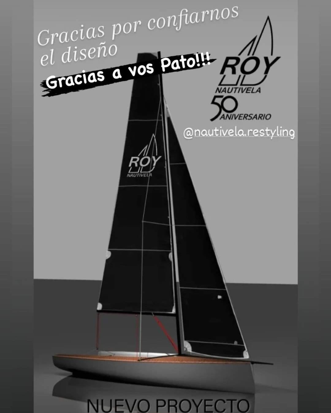

Mensaje por Albo » Mié Nov 29, 2023 12:11 pm
....no sé si ya en construcción pero....que bueno está. Vela cuadrada botalon y asimetricos ya son una constante ..
Chau spi
Re: La vela se achica y moderniza
Mensaje por Chanquete » Mié Nov 29, 2023 1:05 pm
En el ambiente aerodinamico se sabe que, para vuelo subsonico a velocidades moderadas una distribucion de sustentacion eliptica es optima
Eso no significa que la planta alar (o quilla, o vela) deba der eliptica. Lo que debe ser eliptico es la distribucion de las fuerzas generadas
Una planta triangular con una mayor triangular, (no ala delta) es altamente Desfavorable!
Por eso las mayores con topes no puntiagudos, trapezoidales, que complican la maniobra (burdas) son muy pero muy ventajosas.
Mensaje por Chanquete » Mié Nov 29, 2023 2:15 pm
Ventajoso significa maxima sustentacion (fuerza util, para sustentar un avion l para impulsar un velero) y minima resistencia.
Muchos quillotes de forma eliptica no logran ni acercarse a la deseada distribucion eliptica de las fuerzas utiles.
