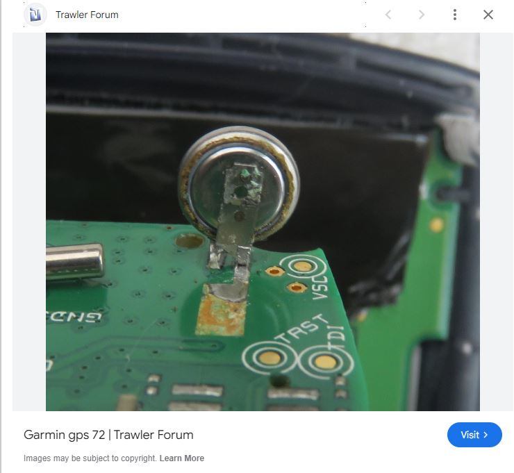

Hola chanque, buscando gùguel, vi que tiene una bateria de 2 pines:
The GPSmap 76 appears to use an internal battery for non-volatile memory and clock, likely to be a MC621 rechargeable LiIon (MnO2) button cell of about 3mAh capacity.
2024-07-03 15_46_19-Garmin internal battery gpsmap 72 replacement - Google Search and 6 more pages -.jpg
2024-07-03 15_46_19-Garmin internal battery gpsmap 72 replacement - Google Search and 6 more pages -.jpg (45.14 KiB) Visto 16153 veces

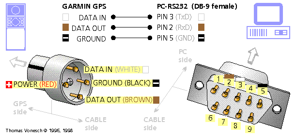

Mensaje por Hala » Mié Jul 03, 2024 5:28 pm
Re: GPS Garmin 765
Mensaje por Mariano Grumete » Mié Jul 03, 2024 5:39 pm
Ojo, que hay que mirar bien el dibujo porque se puede interpretar al revés y podés quemarlo. El cable con el conector es practiquísimo y además si se le arruinó la batería interna, va a ser la forma más barata de recuperar el GPS. Cualquier servicio técnico, cuando lo abre, el aparato pierde la estanqueidad (hay un mito urbano que dice que estaría lleno con presión positiva de nitrógeno para que no se empañe).
