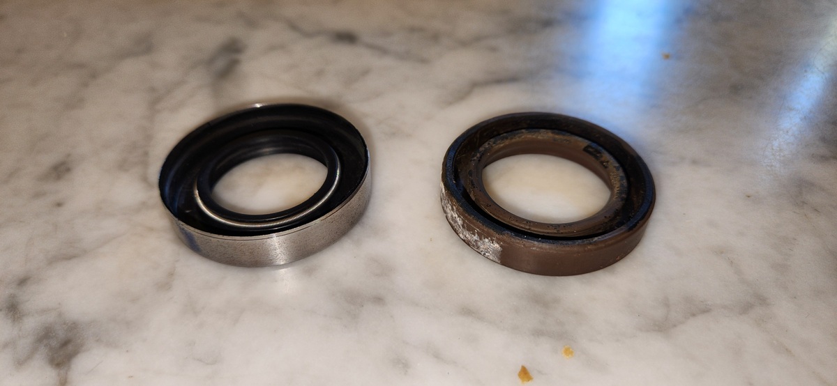

Leve marca de los retenes en el eje de la pata saildrive
Mensajes: 1890
Mensaje por Chanquete » Dom Nov 10, 2024 8:01 pm
Que hacen Uds?
Hay quienes dan vuelta los dos retenes enfrentados para que toquen en otro lugar del eje.
Hay quienes superponen el speedy sleeve
Hay quienes sacan el eje, rellenan con soldadura, retornean y rectifican, hay quienes pasan un esmeril y listo...
Alguna opinion?

Si no pierde no se toca
Re: Leve marca de los retenes en el eje de la pata saildrive
Mensaje por Hala » Dom Nov 10, 2024 8:29 pm
Los casquillos no se si son fáciles de conseguir, cuando me toco a mi lo rellenaron y quedo impecable, con la hélice de plástico hace 15 años que no se toca

Hola Chanque, es lo mismo para cualquier reten. Darlo vuelta es una aberración, los retenes tienen posición. Si llegaste al punto de desarmar y ver que hay un daño, por leve que sea, reemplazas reten y el eje se rellena, tornea y rectifica. Otra cosa, es una chapuceada.

Como ya te dijeron, la reparación si el eje está rayado, se manda a rellenar y siempre se ponen retenes nuevos. Es más costoso todo el operativo de sacada del barco y desarme que el rellenado y los 2 retenes.
Podes usar retenes nacionales a una fracción del valor de los que te vende naval motor (además Volvo no fabrica retenes), van de primera.

Guardá el resorte de los originales. Si los sacás con cuidado son reutilizables porque no tienen ningún desgaste. Y si no, le ponés un o´ring.

Si pones reten común, sacas el resorte y le pones un oring, te lo hace el mismo que te lo vende.Si es una pata volvo 120, el nacional que va, es:
Nº DBH Ø Eje Ø Aloj. Altura Tipo Giro Compuesto Aplicación
Reten DBH
6770 31.75 50.8 10.7 Mx L NBR - JOHN DEERE - 3420 - Eje Embrague
Original: AR-26604
Si queres buscar el original que tiene Volvo, es marca Stefal, modelo S104 (lo tenes que comprar por ebay o naval motor), Los datos son:
Inside Diameter: 31.75 mm,1.25 in Outside Diameter: 50.9 mm,2.004 in Width: 6.35 mm,0.25 in.

comentario adicional: el resorte del retén que va del lado de adentro no hace falta que sea de inox, va sumergido en aceite.

Yo tengo una pata 130 y colocaron mal uno de los retenes y el anillo de acero marco el eje, lo puse en el torno y lija 600 ,quedo con una pequeña marca, los coloque yo a unos nuevos y hasta ahora no ha entrado agua y lleva unos 3 años. Para colocarlos y que no se den vuelta se usa un conito hecho con un pedazo de placa de radiografía.

Peor o mejor que estas marcas?
Mensajes: 1890
Mensaje por Chanquete » Sab Mar 08, 2025 7:25 pm
Se ve muy muy leve. Del orden de centesimas de mm. Yo repasaria con un esmeril muy fino y lustraria con pasta dd pulir. Y despues limpiar a fondo

Yo tenia el eje así y solo pase una lija al agua 600 y volví a armar, no tuve entradas, los retenes los compre en Inglaterra y en 10 días lo tenia en mi trabajo. El eje sale sacando los dos tornillos que están uno arriba y otro abajo detrás del ánodo , sacando esa tapa sale sin extractor.

Yo hice lo mismo con muy buen resultado

Chanque, que sellador usaste para los retenes? cambiaste los orings? usaste el mismo sellador para los orings? Gracias
Como tengo para rato con el barco todavía no armé la pata, compré los retenes DBH 6770 pero para mi el exterior tiene que ser como el original ya que está expuesto al agua y no es solo ponerle el resorte de inox, la goma que lo recubre es repedorra y se debe oxidar muy rápido por más que se pinte
