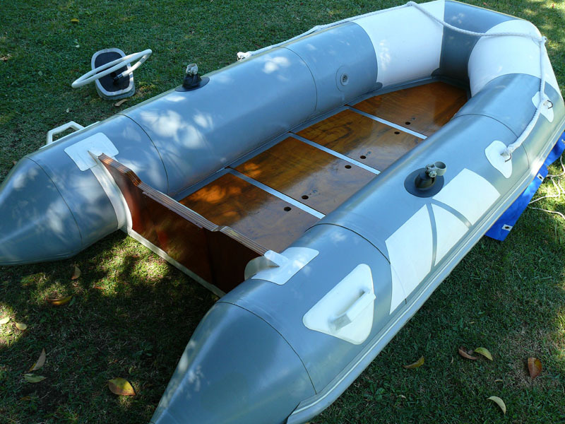

A mi bote le hice un piso de fenolico ( 4 tramos ).. que quedo perfecto. si encuentro las fotos las subo.
marioest
Mensajes: 677
Re: reemplazo piso gomon
Mensaje por marioest » Lun Abr 22, 2019 7:45 pm
Piso de fenolico para gomon de 2,80 mts (El bote originalmente trae y las mantiene piso de tablitas. Las uniones entre tramos se realizo con un perfil H de aluminio. todo el controrno del pisi realizado con fenoloco marino esta forrado con Goma EVA de 3 / 4 mm ( Es la zona en contacto con el gomon)

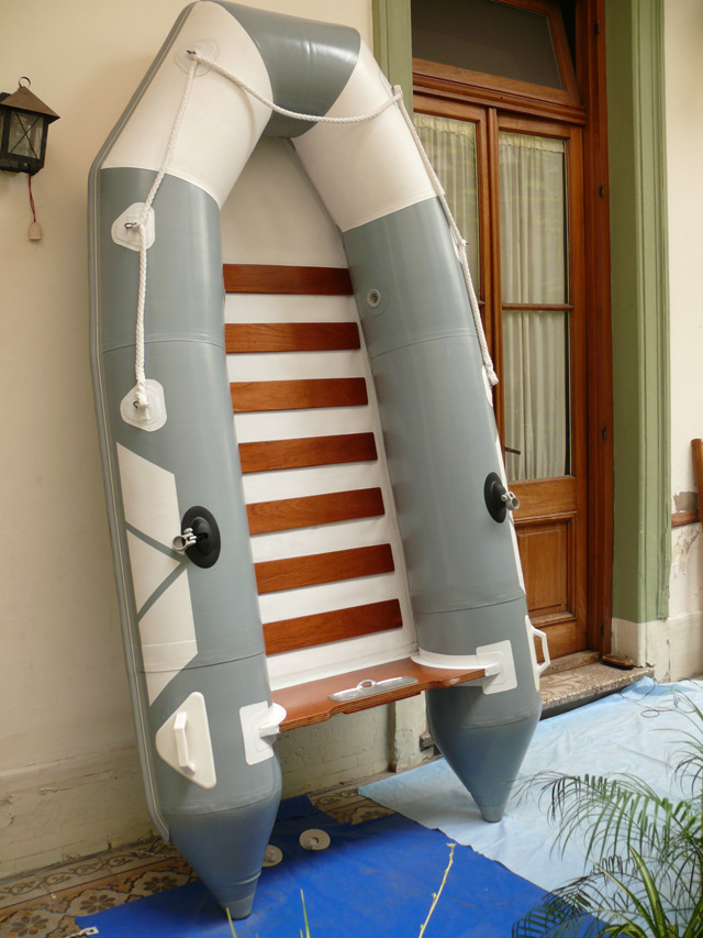

Te quedó muy prolijo. ¿El piso fenólico lo ponés arriba de las tablitas? ¿Qué ventaja te da?
marioest
Mensajes: 677
Mensaje por marioest » Lun Abr 22, 2019 9:09 pm
Si, va arriba de las tablitas. Las tablitas vinieron pegadas al fondo. Creo que de intentar quitarlas se rompia el fondo. Eso seria peor el remedio que la enfermedad. ademas le da mas consistencia al fondo. Este gomon no tiene quilla inflable es piso plano. Es de fabricacion Nacional artesanal. Los fabrica la "Señora Teresa" ... Si, asi como suena, creo es una ex operaria del astillero BIM ( Pero es de PVC ) realmente Impecable mucho mejor que muchas marcas comerciales reconocidas. Lo comento por si alguien conoce... pues no se donde quedo guardado el telefono de esta señora.

buen trabajo, muy buena la terminacion entre tablas y los bordes con eva.
