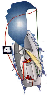

| 4)
Con la mayor ya establecida
en la nueva
amura, se caza
la nueva escota para
hacer volver el spi
hacia el barco. |

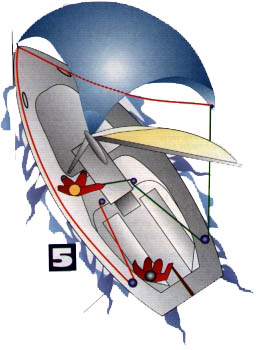

| 5)
Es preciso recuperar bastante
escota antes de orzar,
o de lo contrario el spi
se hincha y da mucho más
trabajo. |
