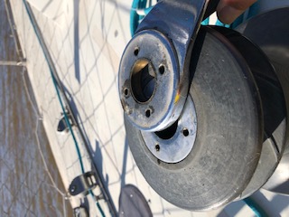

Hola coforistas!!
Tengo el mismo problema con el molinete Aldo, no puedo sacar la campana. Como ven en la foto tiene 4 tornillos, los saco, sale esa pieza de aluminio gruesa, pero la campana no sale, se siente un tope pero no se donde. La uña del self tailing queda suelta aunque no sale por arriba del eje por el brazo que entra en la mordaza del molinete, dejo fotos.
Agradezco su ayuda
Agradezco su ayuda

Re: Mantenimiento Molinete ALDO 23 ST 2 velocidades
Yo tengo ese sistema solo un poco más grandes, sacas la tapa de 4 tornillos y el self se desenrosca ahí sacas la campana.Slds
Muchas gracias por tu respuesta. Al sacar los tornillos y la pieza de aluminio el self queda totalmente suelto no esta roscado.
La foto engaña, estos son enormes la base de la campana debe tener 25cm
Si, los mios son de ese tamaño, mañana voy al barco y le saco una foto creo me falto describir una parte que es la pieza de bronce que es la que se rosca al eje del molinete y es la que fija el self. Saco varias fotos asi se ve el desarme.
Dale, muchisimas gracias!!el rumor escribió: ↑Mié Oct 26, 2022 1:06 pmMuchas gracias por tu respuesta. Al sacar los tornillos y la pieza de aluminio el self queda totalmente suelto no esta roscado.

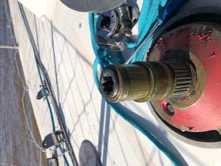

http://www.cibernautica.com/forociberna ... ew&id=1888
http://www.cibernautica.com/forociberna ... ew&id=1889
http://www.cibernautica.com/forociberna ... ew&id=1890
- molinete
- Molinete2.jpg (27.96 KiB) Visto 13816 veces
- Molinete1.jpg (27.47 KiB) Visto 13816 veces
- Molinete.jpg (27.56 KiB) Visto 13816 veces

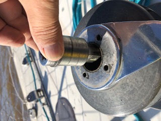

http://www.cibernautica.com/forociberna ... ew&id=1891
http://www.cibernautica.com/forociberna ... ew&id=1892
http://www.cibernautica.com/forociberna ... ew&id=1893
- Molinete5.jpg (30.04 KiB) Visto 13816 veces
- Molinete4.jpg (24.57 KiB) Visto 13816 veces
- Molinete3.jpg (26 KiB) Visto 13816 veces
Muchas gracias, sos un capo!!
Pregunta, en la foto Molinete1 que sacas el eje, sale solo o tiene una seger o tornillo adentro?
Abrazo
Charlie
Sale solo , esta calzado y tiene un reborde que no le permite hundirse más y tampoco lo deja subir por la tapa con los cuatro tornillos desenroscando la pieza donde van los tornillos de la tapa (en la foto que tiene dos tornillos)te deja sacar el cuerpo del molinete. Slds
Excelente, muchas gracias!!!el rumor escribió: ↑Mar Nov 08, 2022 1:18 pmSale solo , esta calzado y tiene un reborde que no le permite hundirse más y tampoco lo deja subir por la tapa con los cuatro tornillos desenroscando la pieza donde van los tornillos de la tapa (en la foto que tiene dos tornillos)te deja sacar el cuerpo del molinete. Slds
