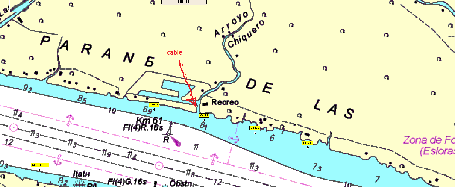

Buenasss. Hace mucho tiempo fui. Me encanto... pero en lancha... lo pase a lo grande y eso que fui con mis cuñados ...!!! Si alguno últimamente fue le agradecería comentarios del fondeo. Vi en video rápido un cable eléctrico y gran arboleda ... jode,....??? Mi palo con antena es 16 metros y calo 1,60 Queda lugar para varios al borneo...??? Se puede clavarlo en tierra ancla popa En fin todo aporte me será útil. Llame pero ni bola te dan. Quizás cerró...??? Gracias

Hola, el Parador Cruz Alta, es el que está al ado de La Pista. Al borneo en el pequeño arroyo Chiquero, no me parece. Se amarran a la costa.
Con 1.60 no iria, la entrada al Chiquero no da para ese calado con marea normal. Por el palo creo no hay problema de altura.

Albo, yo estuve en febrero y funcionaba, no se que paso con la pandemia. El mio cala 1,10 y no tengo problema. Eso si de noche te tenes que alejar de la costa por si baja te quedas varado, me ha pasado, te alejas un 3 o 4 de metros y no tenes problema.El cable no se que altura tiene pero mi plenamar 220 lo pasa comodo. El arroyo tiene zonas de buena profundidad. Se come bien en el parador y la playita de arena esta muy buena.

Albo, al ingresar al arroyo Chiquero el parador Cruz Alta está sobre la margen derecha y no recuerdo que haya ningún cable que cruce el arroyo, sí hay uno en la entrada que está sobre la margen izquierda por la que se accede a Puerto La Pista y ese cable no creo que lo puedas pasar con una altura de palo de 16 m. O sea que sí podrías entrar al Cruz Alta y amarrarte a la costa (tienen estacas clavadas para ese fin) teniendo presente el separarte de la misma para no quedar varado si haces noche allí y, otra que a mi me ha pasado y es un embole, si hay creciente durante la noche el arroyo desborda en la zona de amarre y a la mañana tendrás que bajar con botas.

Gracias. Rene me dijo mi hija que el cable a la entrada de la pista lo sacaron. Igual en la pista no hay agua para mi Quería saber si lo cambiaron de dirección y así si cruzaba el arroyo chiquero. Me interesa más cruz alta
