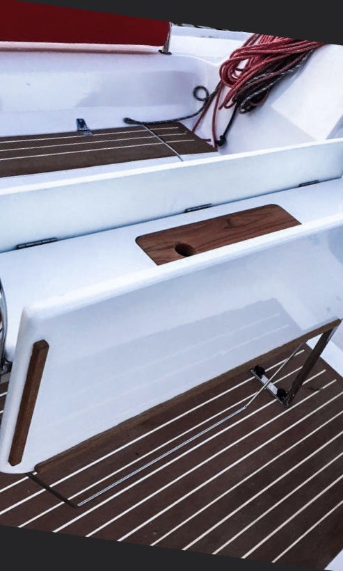

Hace unos meses tuve el mismo problema. Ademas de no encontrar quien los haga esta el tema de cortarlos exactamente para que encajen reemplazando a los anteriores. Mi solucion fue reciclarlos cuestion que realmente dio mucho trabajo.
Primero le pase el Router ( fresadora ) con la mecha adecuada en cada ranura pre existente, Despues los pinte completos luego de esto a la zona pintada por fuera de las canaletas le pase silicona liquida antiaderente. El paso que siguiente fue rellenar las canaletas con Silicona Blanca (En realidad caucho tipo sicaflex / Fisher) las canaletas las deje rellenas al raz lo sobrante que no se adheria al resto del piso lo recorte y quite.
El resultado se ve en la foto de abajo.
No se, dudo en recomendar que se metan en semejante kilombo de reciclar, yo no sabia de la existencia de vinilicos
En esta ultima foto los tengo envueltos en film streech para mantenerlos intactos haste que el resto de las cosas que estoy haciando esten teminadas ( pinturas etc ) pero da una idea de como quedaron

Marioest que buen laburo felicitaciones!!!!!!
