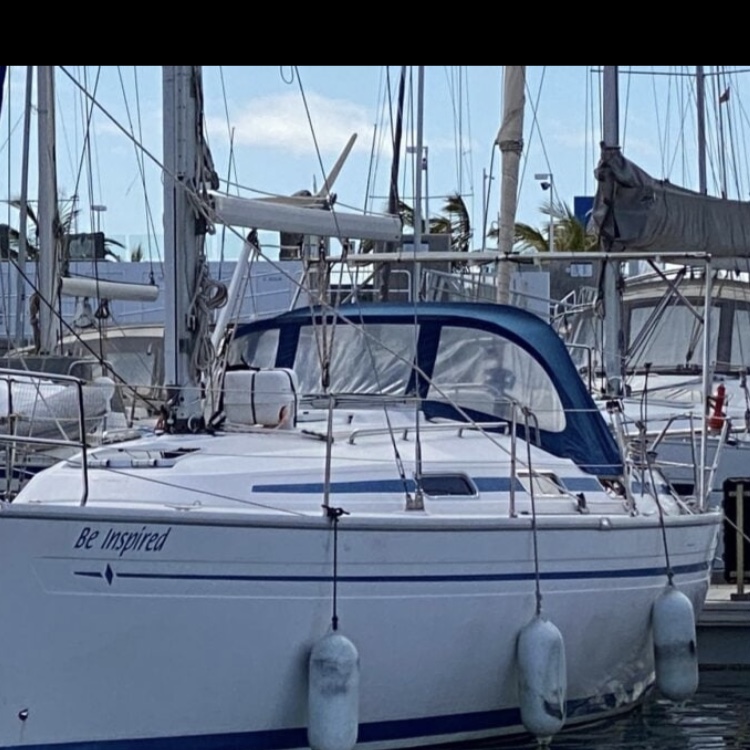

. Esta es la mía. Tipo lomo ballena. Redondeada así corre el agua y al plegarla toma forma de la cubierta y no jode para nada Hace mucho que la tengo me meto abajo. Timon automatico y Chau frío y roció es de agua. La que más disfruta es mi señora. Se acuesta a sotavento y Chau frío

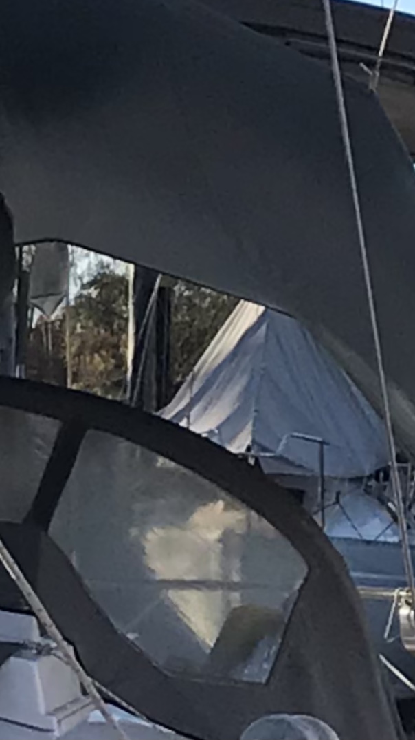

Yo me hice una chubasquera el año pasado aprovechando tiempo libre a causa de la cuarentena.
La estructura la hice en caño de aluminio de 22mn de 2.5mm de espesor.
Como era lo primero de lonería que iba a hacer, utilicé una lona nacional (1/3 del valor de la Sunbrella).
El PVC cristal y los cierres son de uso náutico.
Sobre una mesa hice una "maqueta" de la carroza con el sobre de la escotilla.
Presenté la estructura en el barco e hice un molde de la chubasquera en entretela.
Luego la armé en casa sobre la maqueta, definí los paños a cortar y las costuras.
Cotre y cosí.
Monté los herrajes en la cubierta y presenté la chubasquera. Hice unos ajustes.
Luego puse las omegas de fijación y quedó montada.
Obviamente no es igual a una hecha por Dansk Canvas pero está bien hecha y el costo fué ínfimo respecto de una Dansk.
Van unas Fotos

Esta muy Buena !!! en la parte inferior veo no tiene estructura de caños... Solo son dos arcos arriba?
Te agradeceria si podes subir fotos mostrando detalles, las fijaciones, lox cierres.. detalles de como estan montdas las ventanas, como toman las lonas a los caños.. en fin cualquier detalle de interes.

Mario
No tengo muchas fotos. Subo un par del detalles que tengo. cuando vaya al barco saco mas y te las envío.
Alberto
La lona que usé la compré por Mercado Libre porque era abril del 2020 y estaba todo cerrado. Es una lona nacional "tipo Sauleda" (la Sauleda es española tipo Sunbrella".
Es una lona resistente e impermeable pero se decolora bastante. En casa dejé un trozo de lona cosido a uno de PVC cristal a la intemperie. En un año la lona se decoloró bastante pero el PVC está impecable y la costura está buena. En mi barco la chubasquera está protegida bajo la carpa y no se ha decolorado.
Me costó la tercera parte que la Sunbrella y para probar con la chubasquera me sirvió perfectamente, no la usaría para hacer una carpa. Cuando se deteriore la chubasquera la reemplazaré por Sunbrella.
