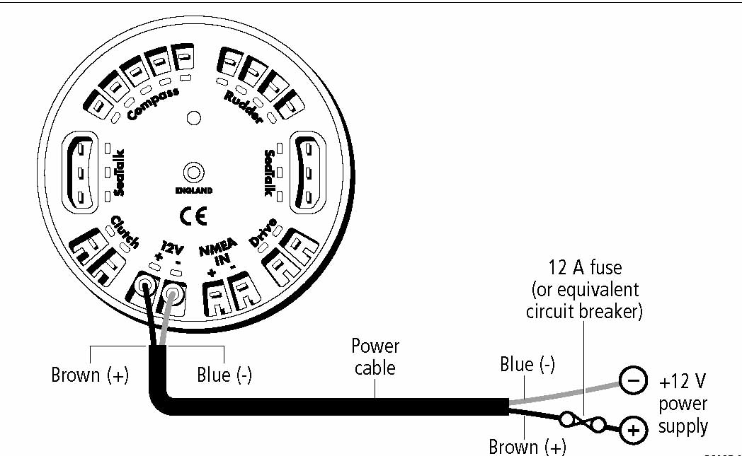

Hola, Mariano. La línea ST-60 de Raymarine tiene ya unos 23 años de antiguedad. Es similar a la anterior Autohelm (que la adquirió Raytheon) y con los mismos protocolos. La entrada NMEA 0183 es a través del cabezal del Piloto automático (ST-4000 ó similar). No tenés que gastar nada más.Tiene las entradas de Rudder, compás electrónico, 12 Volt, salida al motor del accionamiento, salida a un eventual embrague, y no recuerdo ahora si 1 ó 2 salidas/entradas Seatalk. Con conectar al cabezal cualquier GPS con salida NMEA 0183 ya tenés todos los datos de velocidad y rumbo real en la red Seatalk.

Acá está la parte de atrás del cabezal del piloto automático ST-4000 y similares. Tiene la entrada NMEA 0183 ("NMEA IN + -") para mandar información desde el GPS. Y 2 entradas/salidas SEATALK para el resto de la red
ST4000plus_mk2 conexiones.jpg (105.03 KiB) Visto 14310 veces
