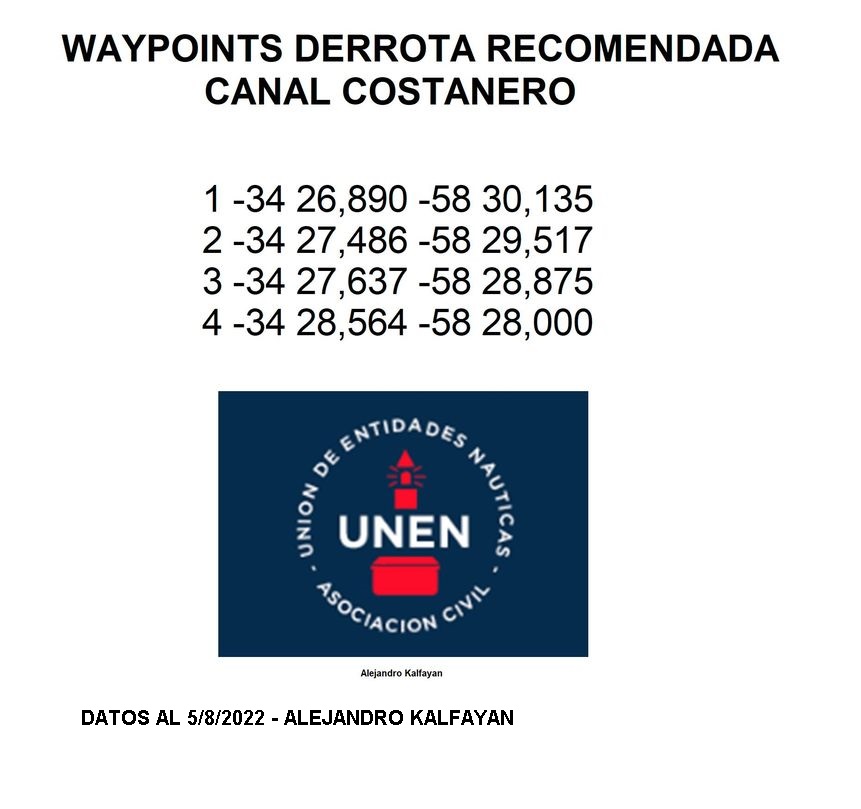

Waypoints de la derrota recomendada por Alejandro Kalfayan para navegar el Canal Costanero publicados en Facebook - Náutica Social el 05/08/2022.
