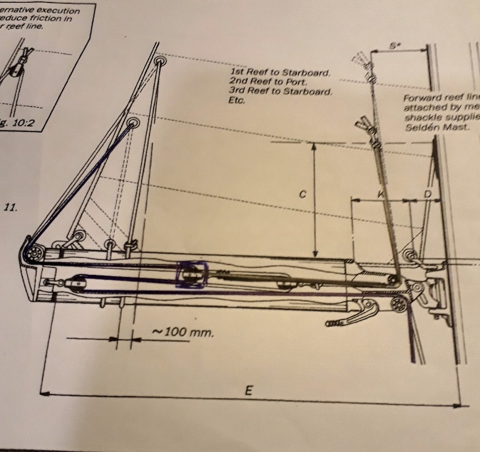

Botavara Selden.jpg (131.94 KiB) Visto 10745 veces
Este es el sistema de rizos automáticos de Selden, el conjunto de amantes y motones corre para el rizo 1 y 2 en forma paralela e independiente en el interior de la botavara. Cualquier elemento insertado exteriormente, tipo lazys, debe estar instalado con cuidado, ya que cualquier tornillo o remache puede trabar los mecanismos. Para que funcione perfectamente, debe ser revisado por personal idóneo y que conozca del tema. Desde ya, este sistema funciona únicamente en perfiles de botavaras armadas al efecto.

Indio escribió: ↑
Mar Sep 27, 2022 7:33 pm
Muy bueno; palabras mayores.
Re: instalacion de desvios,stopper,maniobra de jarcia fija
Publicado: Mar Sep 27, 2022 7:46 pm
Gracias Indio, pero veo ese esquema y me da escalofríos. Tantas cosas pueden fallar. Y todo para no ir unos segundos al palo. Paso. Prefiero ir a los simple y seguro. Mientras me pueda mover seguro abordo, seguiré con los rizos convencionales.

Que quilombito ese dibujito. En mi caso izo mayor con tragacable en palo e hice un solo rizo clásico y medio. Así para crucero me enseñó el Toto. No tantos rizos. Y si la cosa se pone realmente fea bajo toda la mayor y navegó con foque medio filadito. Y sans se acabó de crucero y yo solo. Distinto en regata que sobran las manos disponibles ahora es dibujito de terror 👎👎👎👎👎👎👎👎👎👎
