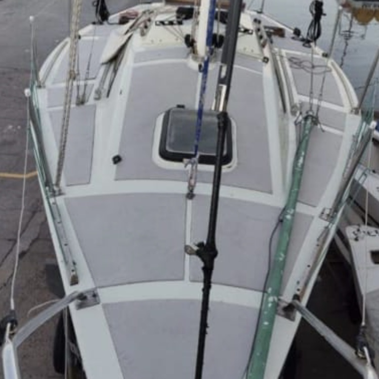

…..me pasaron esta foto y dato desde mdp. … como tengo que pronto hacer pintura de pasillos … alguno sabe algo… resultados… quien lo coloca ,,….?????desde ya agradecido

Medio feo ¿No?

Hay trabajos bien hechos en dos colores que no quedan mal, pero el de la foto parece medio rústico, con mucho espesor. No me gusta.
Re: Antideslizante goma Eva autoadhesivo
Publicado: Mié Nov 09, 2022 5:06 pm
Exacto. Debe ser mínimo espesor

Interesante el barquito. Muy IOR. Tuff luff. Debe correr. Parece prolijo. ¿Será un Holland?
Publicado: Mié Nov 09, 2022 6:45 pm
Parece un manzanita. Si un Holland no caminan nada

Si, el Seadek lo conozco. Pero me parece que no es lo mismo que el de la foto. tiene otra terminación.
