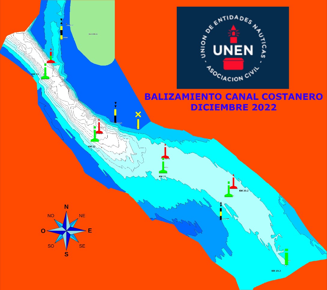

NOVEDADES AL 15/12/2022
Durante fines de 2021 y marzo de 2022 se ubicaron los pares 23, 22, 21 y 20 manteniendo en su posición el denominado Costanero 1. Pero la naturaleza no ha obedecido a nuestras previsiones y desde hace un tiempo se ha verificado que el banco al Este del Rivademar avanzó sobre el veril rojo del Canal Costanero, y el banco al Este de la salida del C.P.N.L.B. ha avanzado sobre el veril verde y sobre la posición del Costanero 1.
Esto ha generado episodios de varaduras.
Hace pocas semanas UNEN ha realizado una nueva batimetría constatando como la traza del canal costanero se está modificando.
Por esas razones UNEN ha decidido y realizado la reubicación de todos los pares indicados arriba, se ha reemplazado la Boya 20 R seriamente dañada por un impacto no denunciado, y se ha reemplazado el espeque Costanero 2, que formaba el par 20, por una boya nueva Km 20 Verde.
Los pares 21 y 22 ahora están en la traza del canal sin contacto con el banco.
Finalmente, el Costanero 1 fue reubicado sobre lo que actualmente es el eje de la traza de mayor profundidad.
Con toda la preparación previa de boyas, señales de tope y balizas, el trabajo de remarcación del Canal Costanero fue ejecutado en las jornadas de 14 y 15/12/2022.
Es el deseo y pedido de UNEN el cuidado de las marcaciones, no son elementos de amarre, no deben ser abordadas ni dañadas, y solicitamos de los navegantes hacernos llegar observaciones que puedan observar sobre las mismas.
UNEN es una asociación civil sin fines de lucro, la forman 38 clubes e instituciones náuticas, se sostiene con el aporte de los socios de los clubes que la conforman.
Las boyas no son de UNEN, son de los navegantes, que aportan para desarrollarlas, fabricarlas, fondearlas y mantenerlas. Cuidémoslas.
Se invita a los navegantes a visitar la página de UNEN, en el apartado Boyas y Balizas, para obtener las posiciones y croquis y mantenerse actualizados.
https://unen.org.ar/#!/-bienvenido/
NOTA: Agradeceremos dar la más amplia difusión de este mensaje entre los navegantes de vuestro club sea a través de email, página del club, revistas, etc.
Cordiales saludos
unen coord.jpg (97.12 KiB) Visto 12075 veces
