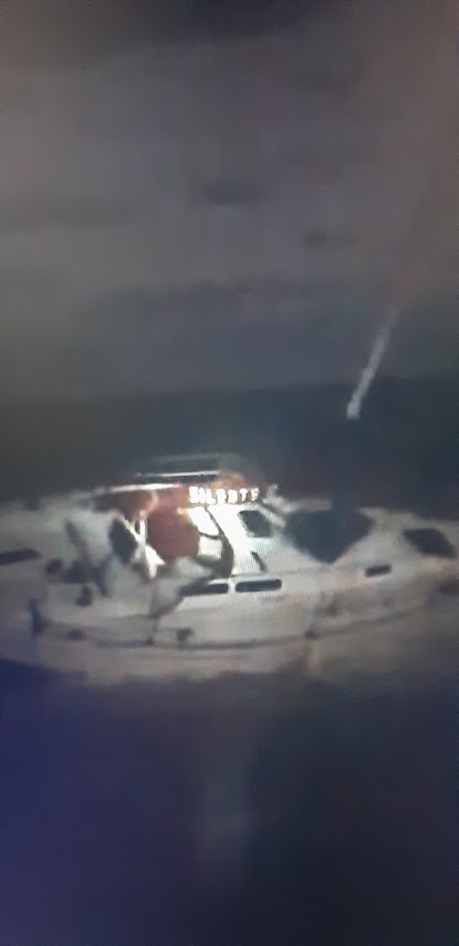

Increible el gareteo que estuvo haciendo este velero. Luego de soltarse de su amarra en Montevideo fue visto a unas 50 millas de Punta Médanos hace unos días y hoy apareció varado en las playas cercanas a José Ignacio, donde esperemos se actúe con premura para evitar mayores daños.

LEI EN FB QUE ESTAN BUSCANDO VOLUNTARIOS PARA IR A BUSCARLO

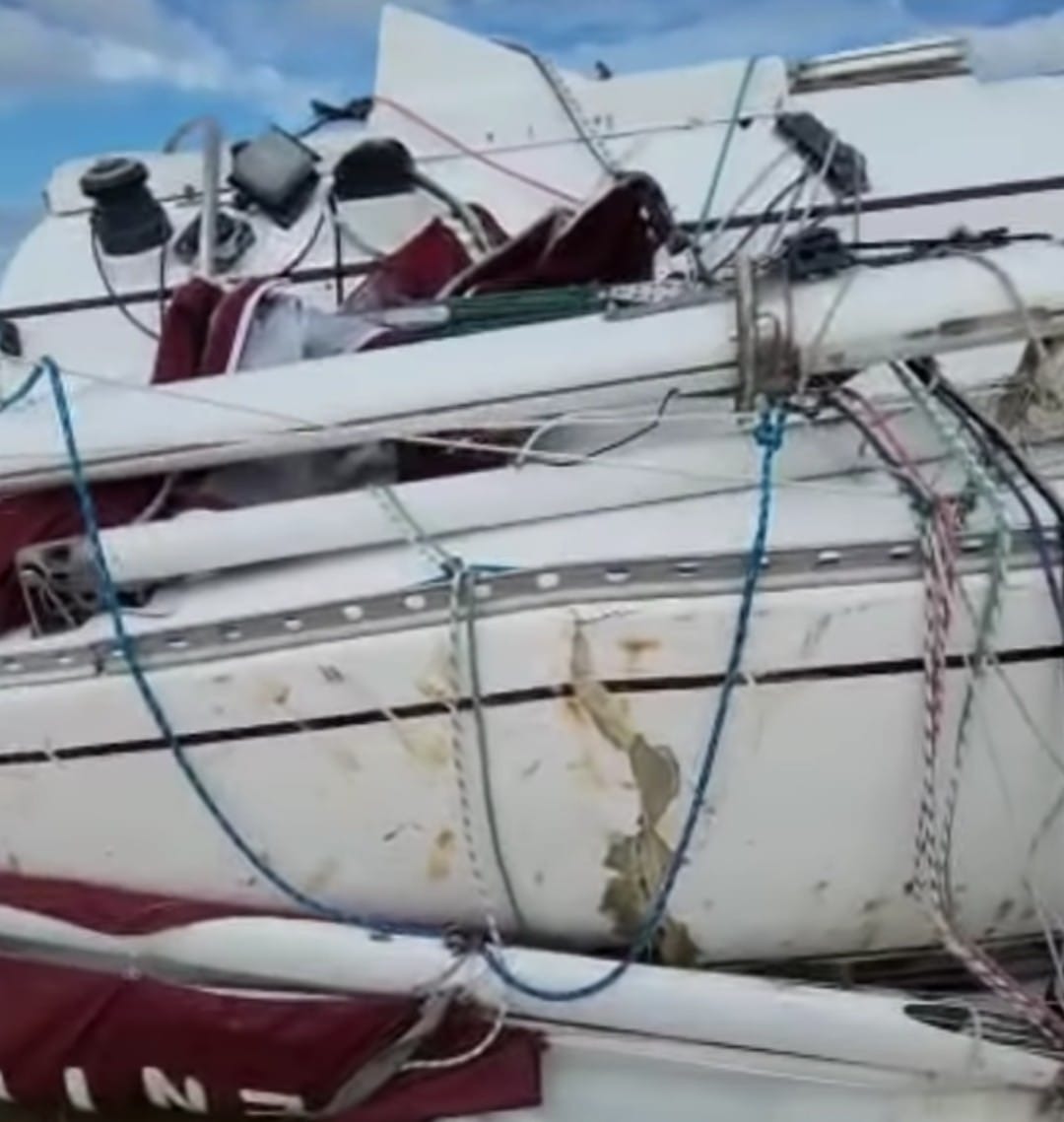

ha quedado por ahí en un costado. El casco se partió.
Re: Velero Silente - Roy 32
Publicado: Lun Abr 17, 2023 10:26 am
por marioest
Si Parece que se partio al medio justo ahi donde esta parado un hombre se nota claramente que el botazo cambia de pendiente...
Que lastima no haber podido encontrarlo y abordarlo.

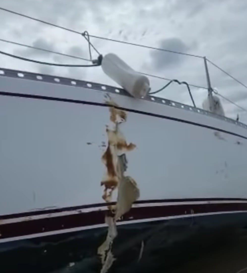

Me quede pensando... Roy en general tiene buena fama... Pero viendo este accidente hay que bajarle la calificacion a barco debil... Tuperwere?
Bandas finitas y piso idem unos cuantos golpes del quillote en el fondo lo partio en dos. No puedo dejar de pensar que se rompio como un Huevo. Muchos otros barcos que terminan en la playa quedan practicamente intactos y logran ser reflotados

Yo no sería tan lapidario desde el momento que nadie sabe las circunstancias de la varadura y oleaje en el momento de la misma.
Navegue en un Roy 32 en el mar en condiciones dificiles y lo que menos daba era señal de debilidad .
A mi me resulta dificil opinar sin conocer con exactitud que fue lo que paso
Daniel

marioest escribió: ↑
Mar Abr 18, 2023 10:49 am
Sin duda. Muchos pero merauchos barcos aguantan golpes, golpeando cjontra una escollera o varados con marejada y logran ser rescatados despues de horas (hay varios videos en youtube al respecto).
Obviamente hay casos extremos que explican una colapso estructural.
Pero abundan construcciones " extra livianas, irresponsablemente livianas" generalmente con sandwich aun bajo la linea de flotacion y delgadisimas capas de fibra. Capas que cuando se despegan falla el conjunto estructural.
Algunos casos tan evidentes motivaron enfibrar una gran jaula de acero galvanizado para soportar quillote y landas.
Creo que los Hunter la tienen.
Seria bueno saber cuanto tarda ese acero oculto tras el laminado en corroerse.
Un velero seguro deberia aguantar sin problemas golpes de mas de 4g en la zona del quillote.
C
En fibra de vidrio con resina poliester normal eso implicaria un espesor de fibra con sus tejidos y fieltros de alrededor de una pulgada en una region maciza de fibra de al menos de 5m x3m
alrededor del quillote

Velero Bien construido! Cuando estan BIEN construidos aguantan eso y mas aun.
Cuando estan mal construidos una varadura los puede hundir.

Es solo ingenieria correcta. Por supuesto habra casos extremos de destruccion total, pero ademas de performance, glamour, comodidad un velero debe ofrecer seguridad.
Y esa cualidad a menudo se deja de lado...por las otras...
Publicado: Mié Abr 19, 2023 7:23 pm
por Chanquete
2.5 cm para un 20 pies, 4 a 5 cm para barcos de 27 a 37 pies

Publicado: Mié Abr 19, 2023 7:50 pm
por Indio
Tuve muchos años un Roy 32 y puedo asegurar que un barco del astillero Nautivela son de una construcción extraordinaria, pero no nos olvidemos que estos barcos ya tienen alrededor de 40 años, depende de sus propietarios si el mantenimiento ha sido el correcto, si tuvieron muchos bailes, si en las distintas sacadas se hizo el procedimiento adecuado en la obra viva, si la fibra tenía una humedad excesiva se pintó encima y no se lo dejó secar varios meses, si los bulones del quillote se pintaron y el óxido se los comió por adentro, etc.. Que los Roy son duros ...si, pero con 40 años encima...el tema es diferente. En las fotos se puede ver que en la primera, al amanecer estaba con mastil y acostado, o sea que aparentemente tenía todavía el quillote, y en las posteriores ya estaba rajado y sin mástil, como consecuencia que estuvo mucho tiempo golpeando producto de la marejada, y ningún barco está construido para soportar golpes repetitivos sobre el pantoque. Y esto no quita las propiedades de fortaleza de los Roy de Nautivela. La única forma de salvarlo al Silente, era apenas se varó en la playa, sacarlo de la rompiente con un tractor, pero al estar sin nadie abordo, era imposible. Hace unos años, en una regata a Mar del Plata, un barco rompió la limera, y haciendo agua, se logró llegar a la playa, sin consecuencia para los tripulantes, no consiguieron sacarlo de la rompiente y no se pudo salvar de la destrucción.

Si hubiera sido un quilla corrida, hubiera resistido ?
Publicado: Mié Abr 19, 2023 10:40 pm
por Pachorra
No pude leer el número de matrícula. Es de los de Nautivela? Porque la matriz se vendió y siguieron haciendo barcos sobre los mismos moldes. Es extraño que hasta la base plástica del motor con pata se le desprendió de esa manera. Si hubiera estado laminada al casco como corresponde no se salía entera
