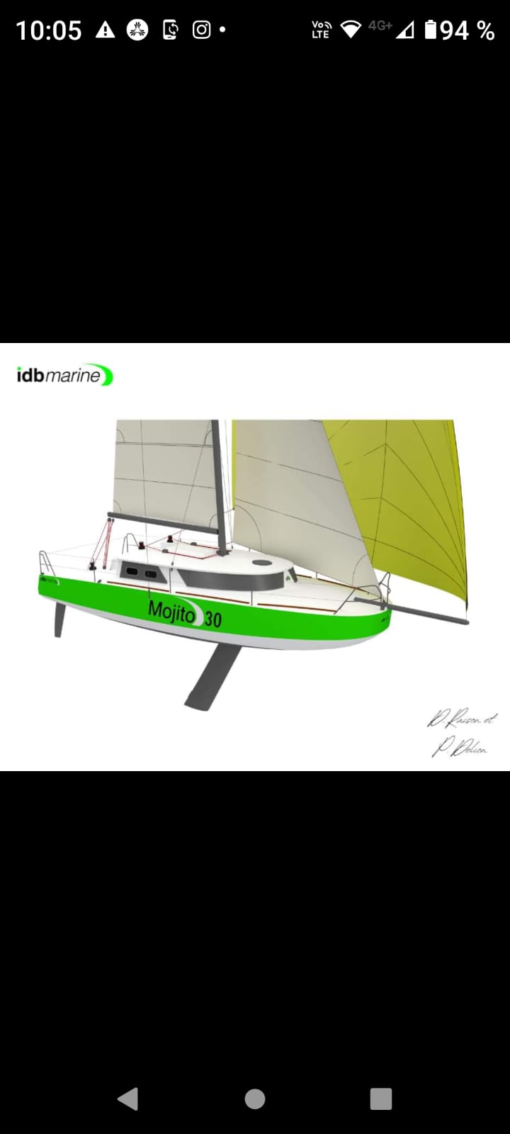

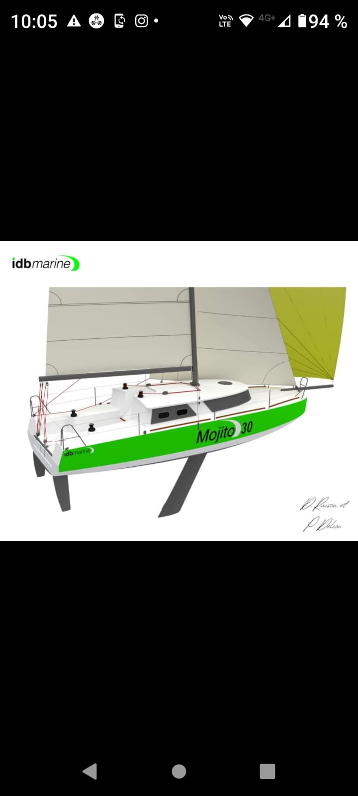

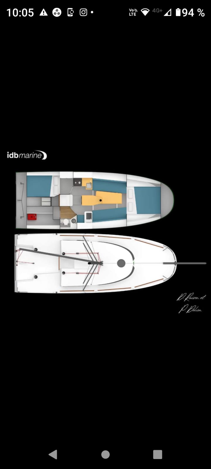

. Lanzamiento en Europa próximamente ...quillote rebatible es un 30 con comodidades de un 35 dice aviso. ...opiniones...???

interiores

ideal riopla

Pocos barcos vi tan feos
Re: Hablando de la vela que quizás viene...???
Publicado: Mié Dic 06, 2023 4:51 pm
por Chanquete
Esa proa bulbosa: horrible. Y solo hodrodinamicamente aceptable en un barco muy liviano en planeo.
Esteticamente cero.
Publicado: Mié Dic 06, 2023 5:01 pm
Mira Chanque. Es proyecto francés y los franchute no son bolus en vela.
Publicado: Mié Dic 06, 2023 6:14 pm
por Chanquete
El que tiene boca,se equivoca.

Horribles las proas "scow" que se impusieron en los mini transat hace unos 15 años cuando el que las introdujo ganó dos ediciones seguidas. Y como todo lo que prueban ahí que funciona, termina volcándose en nuestros barcos "de calle", están llegando....
El tema es que las regatas de los minis son en general con vientos portantes, sobretodo la Mini Transat, y los barcos se diseñan para eso. No sé qué tan bien responden ciñendo, esas proas. Habría que preguntarle a algun Ing. naval.
Pero que a nuestro ojo acostumbrado a otras cosas son feas, son feas.....

Acá creo que está la clave para la dificultad de verla en nuestras aguas en las que siempre sopla de proa:
“Each type of design has some pros and some cons. The main drawback of the bow scow is the violent upwind slamming in formed seas because of the shape and amount of the boat’s forward volumes. Would you really like to bang like that on a cruise with friends and family? I don’t think so. However, we could take this concept, the scow, and smooth it out a bit so as to get some of the advantages without penalizing too much of the going with opposite wave and then propose it, with different characteristics, for non-racing boats as well.”
"Cada tipo de diseño tiene algunas ventajas y desventajas. El principal inconveniente de la proa scow es el violento golpe contra el viento en mares formados debido a la forma y la cantidad de volúmenes de proa del barco. ¿De verdad te gustaría golpear así en un crucero con amigos y familiares? No me parece. Sin embargo, podríamos tomar este concepto, el de proa scow, y suavizarlo un poco para obtener algunas de las ventajas sin penalizar demasiado el ir con ola opuesta y luego proponerlo, con características diferentes, para barcos que no son de regata como bueno."

Claaaaro, me imagino que deben ser un afloja-dientes..... con la olita corta del sudeste en el RDLP te la regalo....
Publicado: Jue Dic 07, 2023 12:22 pm
Es un diseño extremo desarrollado para vientos de popa, lo que siempre trae aparejado problemas para vientos de proa que se han desestimado por el objetivo del barco. En diseño siempre estamos con una frazada corta y algo nos va a quedar descubierto.

por Chanquete
Mariano Grumete escribió: ↑
Jue Dic 07, 2023 12:08 pm
Sin duda Mariano. Esa es la objeccion mas importante!
A ver, deliremos un poco:
Existe un muy diferente y a menudo contradictorio diseño optimo de casco y superfice velica para cada condicion de viento, marejada y rumbo con respecto a ese viento y esa marejada
Pero si hablamos de promedios...no me atrae para nada la proa scow...
Para mi no es el mejor compromiso.
Saludos!

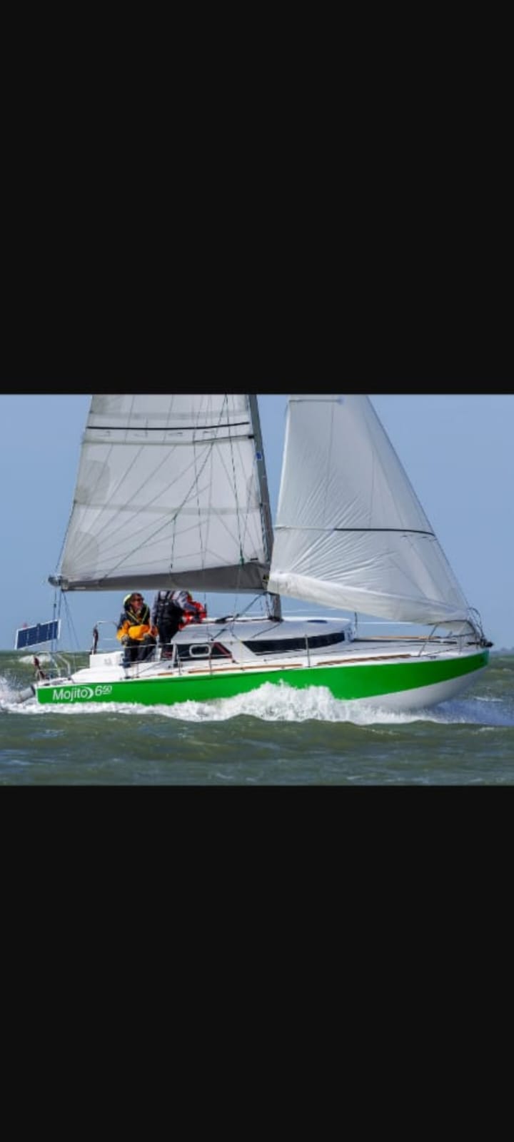

. Ja ya salió el 6.50.....mmmm somos duros de la modernización...si observan en tan pequeña eslora hay un bote en cokpit..ja el h20 moderno. ...cada vez me gustan más estos bicho feos. Poca eslora mucha comodidad

por Martinro
Bueno, sigue siendo MUY feo, pero esa proa esta bastante "suavizada" con respecto al render original......
No entiendo qué quisiste decir.
Publicado: Vie Dic 29, 2023 12:53 pm
Simple como pueden llevar armado un bote en tan poca eslora y dentro del cokpit. Facil...no..??..igualmente mucho no me gusta...prefiero la línea Swan...un tanto más estético....😏😏😏
