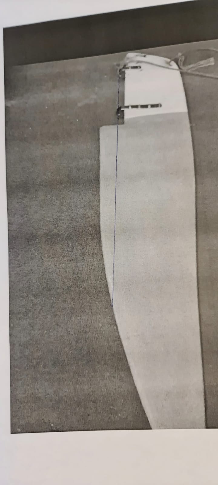

Ua ayudita a la clase conté 24
Publicado: Dom Ene 07, 2024 9:53 am
......habiendo Sido autorizado por su dibujante ....ahí va la solución a la tirada a la orza de los conté 24....lo probamos en toda condición...incluso con lluvia...😏😏😏😏

El barco de mi hermano se llama extra 3 El timón lo modifico el mismo...Lo plastifico un amigo plastiquero y herrero .Resumiendo le dió algo de compensación .Le aumento la cuerda y lo hizo un poco más largo.Se respeto el perfil alar .La modificación solo se hizo en el borde de ataque y obvio en sector de abajo al alargarse.Se alargó 0.15 cm..La cuerda respeta el borde de ataque tomando su curva original.Al alargarse el timón en la parte final se disminuyó la cuerda

La disminucion progresiva de cuerda hacia punta de ala conforma una planta tipo levemente delta. Estas plantas alares generan a grandes angulos de ataque (grandes deflecciones de.caña) un vortice estable que evita el despegue de flujo conservando control.
Al precio de una resistencia algo mayor con caña en crujia.

...ahí Chanque te mando una foto con la línea del compensado. Quiero ver tu aporte gracias

El pequeño compensado me parece muy razonable.

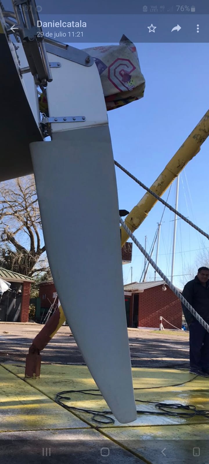

...abrir foto..así se ve instalado...

Olvidense de ganar con este timon.

Ese barco con viento se lleva con la escota de mayor en mano, sino que vuelva al plena27.

En mis experiencias con un 15% del plano lateral de compensación se lleva bien, suave; y el piloto automático trabaja acorde. Igual si es un barco sobrevelado de mayor a la primer racha se va de orza
