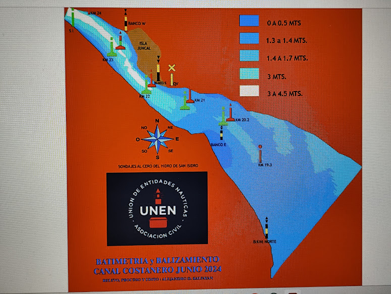

EL DÍA 16 DE JUNIO DE 2024 SE REALIZO UN RELEVAMIENTO BATIMÉTRICO DEL CANAL COSTANERO QUE PERMITIÓ CONTROLAR EL ESTADO DEL CANAL Y EL BALIZAMIENTO.
Les subo la imagen de dicho trabajo la cual también podrán observar ingresando en la sección NOVEDADES de la página oficial de UNEN: https://unen.org.ar/#!/-novedades/

Por lo que veo en la tabla de colores/profundidades
O se profundizó o se mantiene en el peor de los casos ( a groso modo por la tabla ). Parecería q menos de 1.4 al 0 no hay en ningún punto del canal y después de aguas libres mantiene ese 1.4 mínimo…
Se achicó la solera ?
Se confirma cada vez más lo que dice mariano q 1.6/1.7 de calado no es problema al menos en el costanero hay q ver los clubes. 0.3 de marea hay el 90% de los días y casi durante todo el día !

Sigo sin entender porque el boyado de UNEN en el ex Costanero define una solera tan estrecha, si por afuera de ella tenemos la misma profundidad que la determinante del aguaje, lo único que lograron con eso es que se fondee en zonas que son perfectamente navegables, dificultando aún mas la navegación a vela

Los otros días hablando con Dios..😁😁😁.se entiende..???..me decía 1.40 determinante en Costanero .yyy.se va profundizando....La solera se va achicando ..El.canal tiende a irse al oeste levemente ....también hablé con un apóstol..
Me decía si en Costanero uno tenés el ecosonda marcando 1.50 reales volve.......despues del Costanero uno al norma Mabel todo planito e igual a lo que marcaba. Pasando norma ya más libre y tranquilo..
Este es el resumen ....maso

Igual con 0.3 de marea en san Isidro Tenes 1.5 o más en costanero 1 ( siempre sin contar efectos locales y de viento etx)

Hola René. Muchas gracias por el trabajo. Ahora, para que ese croquis le sirva a la mayoría de los navegantes ¿Se puede subir una explicación georeferenciada cómo se hizo en el relevamiento de 2020 y sigue presente en la página? Muchas Gracias

¿Se podrá ampliar un poco mas el ancho en las mediciones entre las señales del Km 22 y 19.3? Para los que calamos entre 1,10 y 1,30 nos sería de mucha utilidad.

Socket, con 1,10 a 1,30 de calado, podes pasar por donde quieras, por supuesto que no en los bancos pronunciados, pero es un calado para el cual no necesitas ninguna aclaración. Ahora bien, no hay como la experiencia, o sea, cada vez que se sale a navegar, tener bien determinadas las alturas de mareas, y si hay bastante agua salir de la canaleta, zigzaguear, y experimentar uno mismo hasta donde se puede navegar, esto es sumamente útil en caso de ir dando bordes y cada uno sabrá con su barco cuanto se puede salir del canal. Yo, con 1,45 de calado, se que a la altura de la 19 puedo andar 100 mts para el lado del Mitre y encarar directamente a la 20, pero no puedo darme margen en la 22 porque choco contra la pared del banco que está en el veril del canal, pero entre la 21 y la 22 tengo mucho margen hacia tierra porque el Rivademar empuja hacia el Barrancas, pero debo volver al canal a la altura de la 23 por el banco que esta a continuación del espigón. En el Costanero, en condiciones favorables, menos electrónica y mas navegación visual hace a la experiencia de cada patrón o timonel.

Lo que yo interpreté por los colores de las referencias es que entre el km 21 y km 20,2 hay entre 1.30 a 1.40 m...por lo que el mínimo sería 1.30.
Pasaría los 1.40 si se pasa por entre las boyas del km 20,2 con rumbo directo al espeque de aguas seguras.
Luego de la boya de aguas seguras, continuando con rumbo al E o SE volvería a 1.30m.

en la pagina La posiciones figuran mes de octubre, como es?
DERROTA RECOMENDADA PARA NAVEGAR EL CANAL COSTANERO – OCTUBRE DE 2020
SAN ISIDRO
S34°26.890′ W58°30.135′
KM22
S34°27.450′ W58°29.485′
COSTANERO 3
S34°27.660′ W58°28.865′
COSTANERO 1
S34°28.545′ W58°27.975′
Re: NOVEDADES UNEN CANAL COSTANERO JUNIO 2024
Publicado: Lun Jun 24, 2024 2:31 pm
Si, Dan, en la página solo subieron el croquis. Pero el desarrollo y las explicaciones son las correspondientes al relevamiento de octubre de 2020. No están publicadas las que corresponden con el croquis de junio de 2024 que subieron.
Supongo que estarán por hacerlo.

Cuando se hizo la última rectificación del costanero, eliminando los espeques y remplazándolos por pares de boyas, se habían publicado los wp de la traza nueva, en la página de UNEN figuran las distintas novedades, inclusive desde las más antiguas, quedando los datos registrados del costanero a la fecha del 2020. De los datos que se pasaron en la última rectificación, yo tengo:
Lujan 34.26.858 58 30.333
Km 23 32 27.169 58 29.789
Km 22 34 27.564 58 29.439
Km 21 34 27.697 58 28.979
Km 20 34 27.864 58 28.535
Km 19 34 28.255 58 28.144
Estos son los wp por el centro de las boyas. Es de considerar que en el par KM 21, ya hay una diferencia de 1mt entre la boya roja y la verde, que a mi entender ya la verde debiera ser tomada como de media canal, o sea a esa altura el canal se esta levemente rectificando.
Otro dato importante: el playón que se extiende después de la 19 por 500 mts hacia la Norma Mabel, tiene como profundidad entre 20 y 30 cms MENOS que lo que acusa la ecosonda entre los pares 19 y 20.
