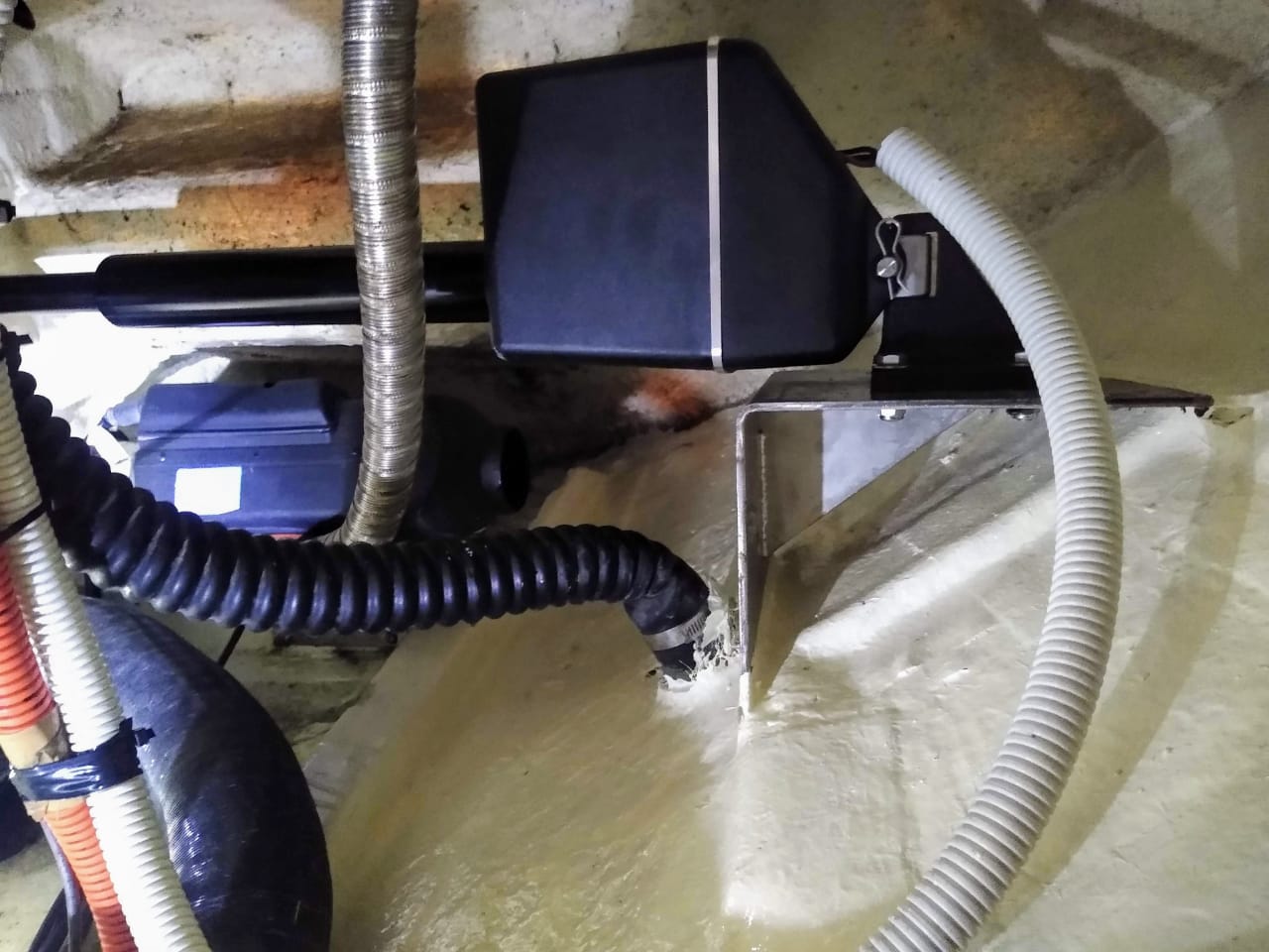

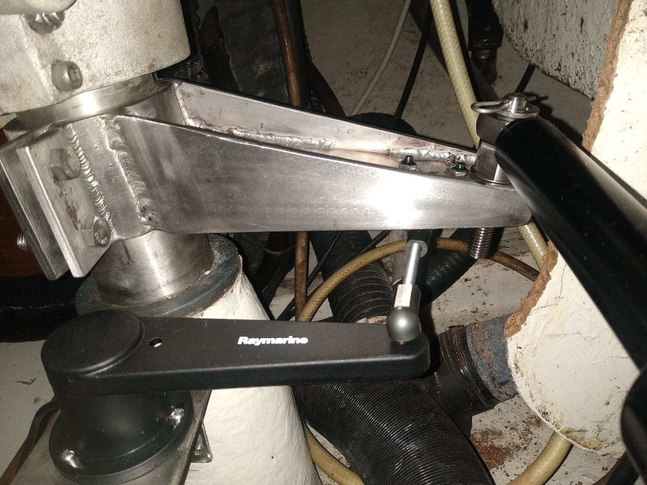

Soporte actuador.jpg (118.41 KiB) Visto 18701 veces
Biela timón automatico.jpg (166.82 KiB) Visto 18701 veces
Instalación interna de piloto automatico al sector en un 34 pies. Fundamental que lo haga todo la misma persona y que ésta sea competente en la materia, ya que la alineación del actuador con la biela y el ruder es fundamental. Con el valor que tiene un piloto automático, no tiene sentido
abaratar costos en la instalación. En este caso no se uso el sector, sino que se adosó al eje una biela y el actuador trabaja independiente del sector, ante cualquier inconveniente o rotura, el piloto trabaja directamente sobre el eje del timón. Los herrajes de inox están hechos en espesores de 5 mm y más y se debe reforzar muy bien la parte del casco donde va montado el herraje. Hay instalaciones hechas en madera enfibrada, pero es superior hacer todo con inox. Para navegar en solitario, la confianza en un piloto automático es fundamental.

Hola Indio, te hago una consulta, tenes el actuador y el sensor de timón instalado "a popa" de la mecha? Te hago esta consulta porque en mi caso que tengo timon al espejo y rueda hidràulica, pensaba en instalarlo a popa del timón, pero no sabia si se podía. Actualmente tengo un EV100, pero a veces pierde el rumbo, y otras, le falta polenta. Por suerte e sun barco equilibrado y lo llevo màs con las velas que con el timón, pero en vientos de popa, no puedo lograr hacerlo y debo timonear.

Ricardo, en mi caso tengo el actuador a popa y el sensor a proa, respecto de la mecha.

Perfecto!

Buenísimo que compartiste esto, da una idea clara del trabajo a realizar!
¿La persona que hizo el trabajo es para recomendar?

Ricardotapia y Sam2, en las instrucciones de colocación de los distintos dispositivos no se menciona una ubicación o posición especial, cada popa es especial, y no creo que hubiere inconvenientes de instalación. A mi me lo instaló hace 3 años Ricardo Marco cel. 15 5572 9551, super recomendable, eficiencia, seriedad, muy prolijo, cero suciedad, por cualquier consulta no duden en llamarlo. Lo he recomendado a conocidos y todos muy conformes con el resultado. Yo suelo navegar en solitario y el piloto al sector me cambión la vida, y si se lo interfasea con el ploter Axion, es lo más.
