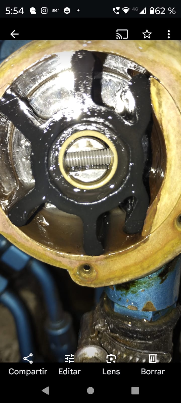

. Hace un año me compré uno chino. Marca rotorax yyy note que cada vez tiraba menos agua ...tenía 30 horas....me pico el bichito y digo lo cambio...me fui a la esquina a maritecnia. San Fernando Siempre lo compro ahí....yyyy ooo cerrado todo abandonado ...jaaa que cagada ....me dije tendré que caer con el enano maldito...pero me acordé de mi amigo que me aconsejo una empresa argentina especializada en bombas de agua rotores tapas frente y contrafrente y otras cosas mas etc etc La empresa se llama Time. En el centro comercial de San Fernando ...con timidez toque timbre. Me atendieron como si fuera un jeque árabe El mismísimo dueño me invitó a recorrer la fabrica y su amplio stock ja sorprendido. Nunca me ocurrió algo así. Ja super super recomendable. Ahí mando foto ya a la hora lo coloque y tira un 30 por ciento más Me acuerdo cuando hace un año fui a Costanera de favor y caro me vendieron el chinito. No sé olviden de esta empresa si necesitan algo te lo hacen ...Cordialmente saluti

El brillo es por la vaselina liquida medicinal que impregne al rotor antes de colocarlo y todo el cuerpo de la bomba. Precio 28 verdes. Lo pague en pesos

Buena data Albo y felicitaciones por la foto !!! ya estás para trabajar de paparazzi

Disculpas a los expertos pero yo, que sé entre poco y nada, noto que ese rotor de la foto no está bien colocado, si gira en el sentido horario el labio de arriba está ok , pero el siguiente está en sentido contrario y viceversa. En general me parece que todos debieran alinearse hacia el mismo lado, uno u otro, de acuerdo al sentido de giro del rotor.
Tampoco entiendo si eso fue luego de la colocación o después de girar un rato.
Si alguno que sepa nos ayuda, se agradecerá.

Esa foto la debe haber sacado inmediatamente después de colocarlo. Es verdad que seguramente por comodidad e inadvertidamente una de las patas las puso curvándola al revés, pero cuando el rotor gire, las patas se acomodan ya que en el sector que se ponen perpendiculares al eje, la inclinación invertida se revierte.

Exacto. Llevo cambiando rotores 50 años cuando lo coloque el motor los mecánicos del boating club me enseñaron vaselina y poner las paletas así creo gira antihorario igual poco importa el giro como dijo María ano se acomodan solas saluti compañero Ah el rotor chinito con 30 horas estaba baboso y deformado y si bien ninguna paleta cortada estaba como agrietadas Lo coloque en un vaso con vaselina y ya a la tarde se volvio normalito. Cómo que se hidrato ...no lo tire por las putas
