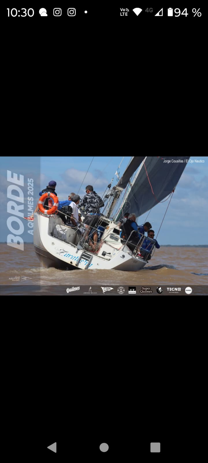

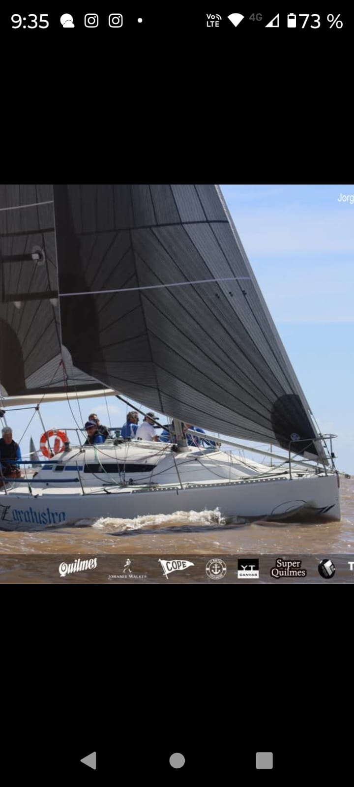

Que vela es esta..???
Publicado: Dom Mar 16, 2025 9:42 pm
...jamás ví esta vela...rinde..??? Que es ..???..hace años. Una más grande le decían reacher...ma pero esto no es

Tiene el corte de un yankee para navegaciones con olas gandes, puño de escota alto

Si ..pero no es el caso. Está corriendo..creo borde a Quilmes... Grandes olas mmmm me intriga el porque tienen en su pañol esta vela. Y la usa Que a mí juicio no sirve para nada en esa navegación que muestra foto. Creo saco cousillas

Si, eso es un Yankee que tiene puño alto para no embolsar olas con mucha mar. Obviamente no se justifica en el RDLP interior, pero cada uno usa las velas que tiene y que puede.

mmmm no creo ande flojito de velas.....semejante velerito....alguna razón hay...??? Me intriga..

Va ciñendo..
Mmmmmm raro

NO se entienden varias cosas. Va ciñendo con gente a sotavento :?
Pero ganaron la Cinta Azul, así que tan mal no lo hicieron ¿no?

Esa vela es un Jib Top, lo que antiguamente se conocía como "Reacher". Se usa para un ángulo de 70 a 100° aprox de TWA, dependiendo de la intensidad. Es muy eficiente en ese rango.

Esteban ¿no pierde mucha eficiencia al estar el puño tan alto? Siempre entendí que no es bueno que el aire pase por abajo del pujamen de la vela ya que hace un vórtice en la cara de sotavento que le resta bastante eficacia. Por eso los Genoa de regata siempre son con una pollerita en cubierta. Los barcos de la Copa América han llevado ese principio al extremo incluso con la vela mayor que va pegada a la cubierta para impedir que el viento escape por abajo de ella.

Entonces es un espanto de vela pero mide lo mismo que la genoa y no empeora el rating?
En el caso del zaratustra figura un J de 3.84 y un Lp de 3.93 igual que los otros Magic 33.3. El LP de esa vela será igual que la genoa?
Re: Que vela es esta..???
Publicado: Lun Mar 17, 2025 5:32 pm
Elvstron dice que sí. "No mide como Asimétrico" "Igual LP que el Genoa". Ahora si vos estás dudando de la medida concreta de esa vela, ya es algo que por acá no vamos a poder determinar.

No creo que sea tan mala. No es una vela de barlo-sota. Es una vela para navegación de distancia, marcas fijas, etc.
Acá como la define UK
https://www.uksailmakers.com/encyclopedia/jib-top/
Le hago una traducción libre: "La vela "Jib top" es un genoa para reach imprescindible para regatas de crucero. Su profundidad es notablemente más grande que la del genoa y está posicionada más adelante ya que no es una vela usada para ceñir. Los Jib tops están diseñados con mas twist por lo que trabajan bien cuando la mayor se usa filada. Tienen un puño de escota alto por lo que pueden ser usadas con las escotas de spinnaker lo que le de un ángulo mayor al genoa. El LP no debe ser más grande que el LP de la vela de proa más grande y por lo tanto es mucho más chico que un Código Zero lo que permite utilizarlo con ángulos más cerrados que el Código Zero."
En un genoa superpuesto típico, la baluma es dos veces más larga que el pujamen. En los foques en barcos con velas de proa no superpuestas, la relación entre la baluma y el pujamen está más cerca de 4:1. Cuando se afloja la escota de genoa, la carga en el lado más largo de la vela se ve más afectada que en el lado más corto. Por lo tanto, cuando se afloja la escota, la escota se levanta y la parte superior de la vela se abre. A medida que la parte superior se abre, la parte superior de la vela se rota hacia el viento y reduce la fuerza motriz de la vela.
El twist excesivo da como resultado la pérdida de potencia y la distorsión de la canaleta entre la vela de proa y la mayor. Demasiado twist generalmente se corrije moviendo el punto del foque hacia adelante, lo que a su vez hace que toda la parte posterior del génova converja con la línea central del barco, lo que aumenta la escora y provoca el desvente desde sotavento de la vela mayor. Al levantar el puño de escota del jib top. el pujamen se alarga y la baluma se acorta. Cuanto más se acerquen en longitud el pie y la baluma, cuando se afloje la escota habrá menos twist, mejor retención de la potencia y un flujo de aire más optimizado entre el jib top y la mayor.

Es una yanque. Que la llamen como quieran. La yanque no tiene nada que ver con el reacher. Lo unico en comun es el puño levantado.
