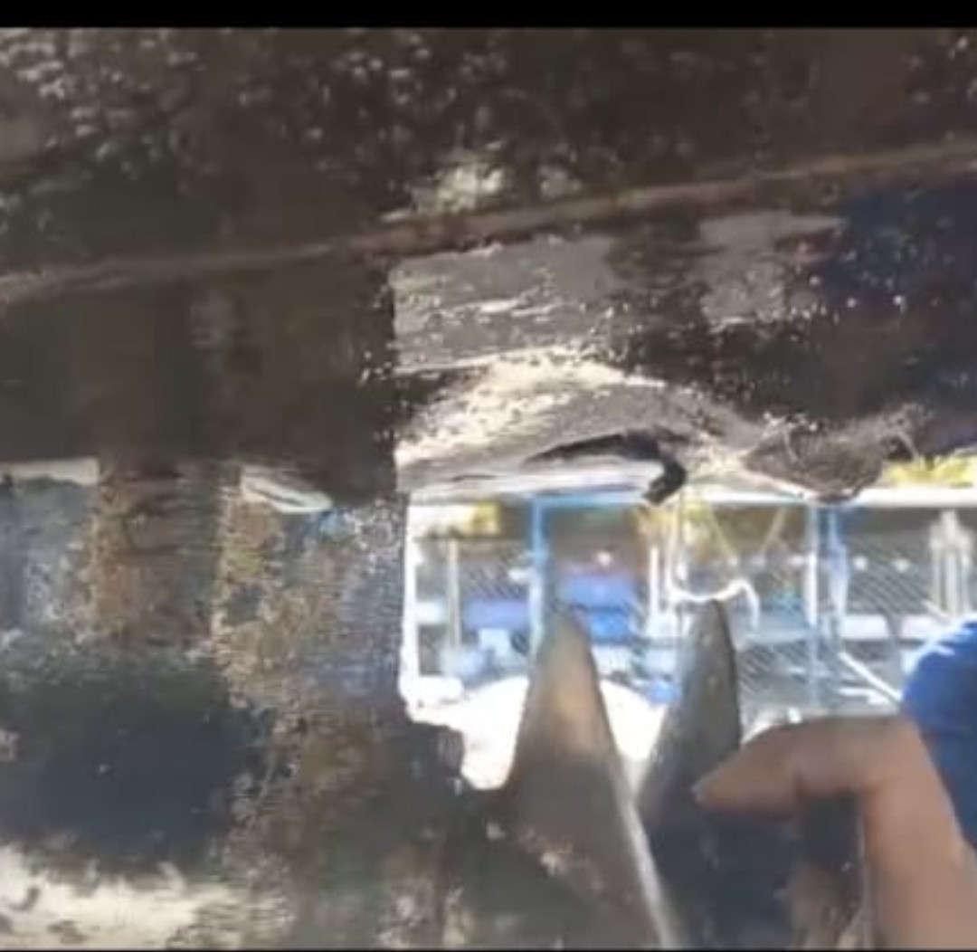

Se le agujereó la goma de la pata

Mensaje por Albo » Mar May 12, 2026 3:44 pm

Foto bastante borrosa. No distingo si se ven pedazos de una pata de aluminio arrancada o trozos de neoprene de la membrana.

Es un vídeo no lo puedo subir el marinero dice agujero en goma pata. Seguiré intentando subirlo

Vi el video y por lo que se aprecia la goma "rota" que señalan, es la cobertura sobre el casco, que tiene unos cortes para poder encajarla en la pata; la función de esa goma es seguir las líneas del casco y proteger la entrada de suciedad como de alguna manera garantizar estanqueidad, cosa bastante dificil.
Lo que si parece por el movimiento y posición de la pata, es que efectivamente "se fué para adentro" la goma del aro o este, como si se hubiera empujado y descalzado.
Alguna vez vi como levantaban un barco y con las lingas mandaron la pata para adentro, la entrada de agua era incontenible, de no estar "colgado" en 10 minutos se iba al fondo.

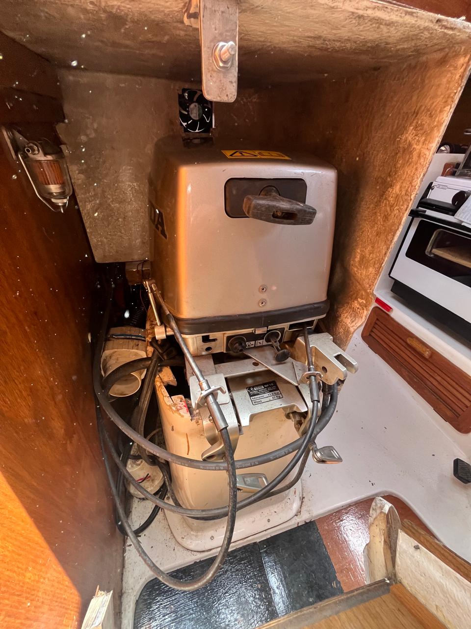

El barco tenia un motor fuera de borda en su interior. Algo raro al menos para mi, nunca lo habia visto.

Ahhh ahora si queda claro, Motor interno FB, vaya a a saber como estaba instalado.
He conocido un barco con FB interno, un desatino, encima naftero.

El HR290 tiene un "cajón" laminado al casco donde va el fuera de borda interno. Esa goma exterior no pretende dejar estanco el interior del cajón. Ese cajón supera la línea de flotación por lo que normalmente no debería entrar agua por ahí con o sin goma y menos en situación de aguas calmas navegando a motor. O se rompió el cajón o el agua entró por otro lado.
Los Soto 33 tienen un sistema similar, aunque un poco más complejo ya que el motor se sube y se repliega adentro del cajón y además tiene una tapa rígida que cierra a presión contra el casco cuando el motor no está instalado por lo que no se afectan las líneas de agua.

En un aviso de HR290 en venta por Finara se ve como es el sistema:
Cajon fuera de borda HR290
cajon hr290.jpg (175.04 KiB) Visto 4450 veces
https://finara.com.ar/producto/velero/hr290/

En Alemania un amigo me invitó a navegar en su Schärenkreuzer, diseño histórico de Herreshof, todo de fibra de vidrio con aspecto de viejas tablas de madera. 12m señora, solo 2.60 de manga sin guardamancebo. Venía equipado con un furaborda dentro de un cajón como ell que describen, ubicado en el cockpit

La ventaja de esa disposición es que, aún ante fuertes cabeceos, la hélice nunca sale del agua.

Navegue bastante tiempo un HR290 similar con el Honda dentro de la caja plastica laminada. La boca superior de la caja esta bien por encima de la linea de flotacion, no entra agua ni en una tumbada. El caso del “La Barca” me inclino a pensar que en una izada la linga mando el motor arriba. O quebro la caja, o la misma helice corto el casco por estar fuera de posicion. La foto (no muy visible) pareciera tener un boquete a la altura de las paletas de la helice. Son barcos de 1996 a 1998 (30 años), han navegado por todos lados (Brasil, Carmen de Patagones, etc) sin problemas. El unico inconveniente que recuerdo es el motor tan silencioso que varias veces le di arranque pensando que estaba parado…

Si escuché lo del ecosonda. Pero video que me pasaron el marinero dice ven aquí problema goma pinchada se veía gran agujero y el compañero movía la pata como no pude subirlo le saque foto y foto que se saca a un vídeo sale mal ...pero es lo que hay...igualmente esas cajitas porta motores son. Una cagadita

Lo que dice el marinero no tiene sustento. Esa goma no es estanca. Lo que debería ser estanco es el cajón.
