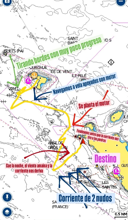

Casi sin progresos contra la corriente, decido tirar otro borde. El viento seguía disminuyendo y nos estábamos alejando de la costa.
Riesgo no había.
A sotavento / sota correntada, teniamos Fourchue. Y 15 millas más lejos, Saint Martin.
El principal problema era que Lisa tenía reservada una salida de buceo, a la mañana siguiente, en St Barths. Por lo tanto volver no era una opción. Había que llegar y cumplir con el cliente.

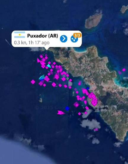

Lentamente, derivados por la corriente, nos acercamos a la isla. Ya era completamente de noche.
La zona de fondeo de veleros es frente a Gustavia, una milla a barlovento. Pero no iba a haber manera de llegar allí con esas condiciones de viento casi nulo y corriente.
De hecho, con el viento disminuyendo, ya empezaba a preocuparme si iba a llegar a la costa de la isla o iba a ser derivado y terminar en el canal que la separa de Fourchue.

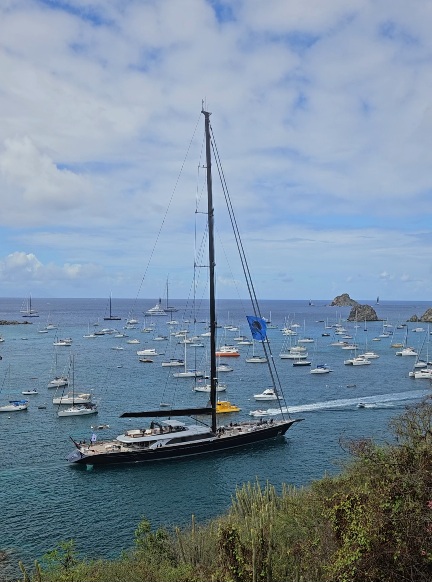

Pero lo más desafiante de todo: los lujosos megayates fondeados en la zona a la que nos dirigíamos.
Y hablo de megayates en serio. Muchos de ellos con su propio helipuerto.
“A ese le pasó por proa” pensaba… y estando cerca, no me quedaba otra que apuntarle a la popa. “Bueno al próximo sí lo paso por proa” Y tampoco. Así fueron varios. No podía evitar caer por la deriva de la correntada y cuanto más me acercaba a la costa, menos viento, reparado por estos monstruosos hoteles de lujo flotantes.
El Puxa iba despacito y silencioso, solo con luz de navegación, pasándole finito a los megayates, con la mirada sorprendida de algunos marineros de punta en blanco. Quizás pensaban que éramos verdaderos piratas que nos acercábamos sigilosamente.
A menos de 500 metros de las piedras donde termina la bahía, en el último rinconcito viable y sin megayates cerca, solté el ancla.
Llegamos!!!

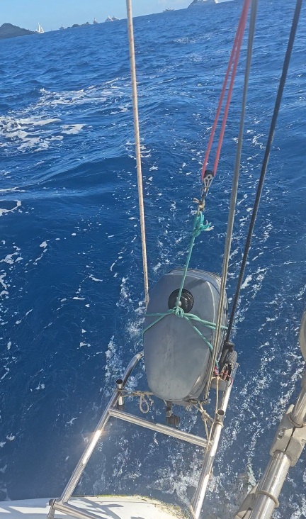

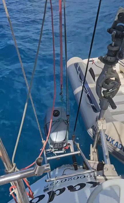

Para la logística de los próximos días, decidí que era mejor llevar el barco a Gustavia. Así que puse manos a la obra: no en el motor interno del barco, sino preparando el “soporte para fuera de borda”.
Esto ya lo había probado en Rosario: en la escalera de popa, instaló el espejo plástico (donde se cuelga el fuera de borda en el balcón)
Con unos cabos, regulo la altura de la escalera, y luego cuelgo el fuera de borda.
Piolazo al Yamahita, y el Puxador hizo una llegada lenta pero triunfal al puerto de Gustavia, empujado por el ruidoso 2 tiempos a fondo, paseándose entre todos los megayates que la noche anterior casi les dejamos un recuerdo en las bandas, grabados con el ancla en proa del Puxa.

Piolazo al Yamaha, y lentamente nos alejamos de los megayates. Izamos velas, y con el aparejito improvisado, levanté la escalera para que el fuera de borda no quede en el agua.
Tuvimos una navegación espectacular! Cómoda y rápida, llevados por el timón de viento (que tengo instalado desde el 2025, un Hydrovane).

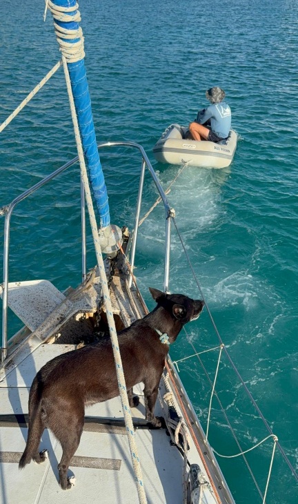

Así y todo, decidí hacer la travesía. Pero usé otra estrategia: las maniobras en puerto las iba a hacer con el dinghy, remolcando el barco.
Esto ya lo había probado y me había dado buen resultado:
El dinghy en proa del barco, “marcha atrás”. De esta manera, podía llevar el barco a dónde quería sin necesidad de que haya alguien a bordo. Para que el Yamaha empuje suficiente, en vez de ir en reversa, iba en avante, girando la caña del motor 180 grados.
Y así fue, que con mí madre y su amiga zarpamos de St Martin, y en los 12 días que estuvieron a bordo, pudimos ir a Tintamarre, Fourchue, St Barths, y también Anguilla, todos los destinos que “les había prometido, lo más lindo de la zona”
Navegaba a vela lo más posible, y si se ponía difícil avanzar por los vientos borneantes dentro de algunas bahías, largaba unos pocos metros de cadena, solo para que el ancla toque fondo. Luego, rápidamente me subía al dinghy, iba a proa, y desde el dinghy levantaba el ancla con el control remoto (ahora ya con malacate!). Luego remolcaba el barco hasta el lugar adecuado de fondeo (o boya).
En algunas habías, pude hacer las maniobras sin necesidad de remolcarme con el dinghy.

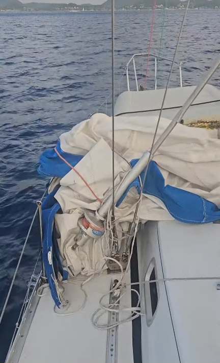

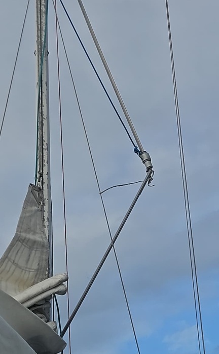

Siento una explosión. Miro a proa. No entiendo que pasa. La genoa está como suelta.
Tardo unos segundos en entender lo que pasó: se soltó el enrollador, desde abajo, la amura! Estoy sin stay de proa!!!!
Filo escota y driza de mayor, en segundos ya tengo la vela mayor arriada.

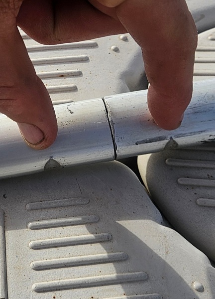

Voy a la proa: todo el enrollador, por su mismo peso y al quedar libre de amura, se vino hacia popa: está colgando del tope del palo.
Por ser más largo que la altura del palo en cubierta, el enrollador flexionó y se partió la unión entre dos perfiles de aluminio (los perfiles donde está la relinga para izar la vela).
Todo se sacude. La cacerola del enrollador golpea en cubierta. La genoa gualdrapea.
Pongo dos drizas en proa, para asegurar el mástil.
Filo driza de genoa. Pero no puedo bajar la vela!!!
La unión entre dos tramos de los perfiles de aluminio está quebrada y no deja que la vela baje (ya que el gratil de la vela no puede deslizar por la relinga). No me queda otra que bajarla a los tirones, rifando todo el gratil de la vela.
Cómo puedo, acomodo el enrollador, la vela, y amarro todo.
Prendo motor, desconecto el Hydrovane y pongo piloto automático a Le Marin.
Reviso la landa: está bien. Voló el perno.
Se partió? O se salió la chaveta (que reviso periódicamente)? Nunca lo sabré!

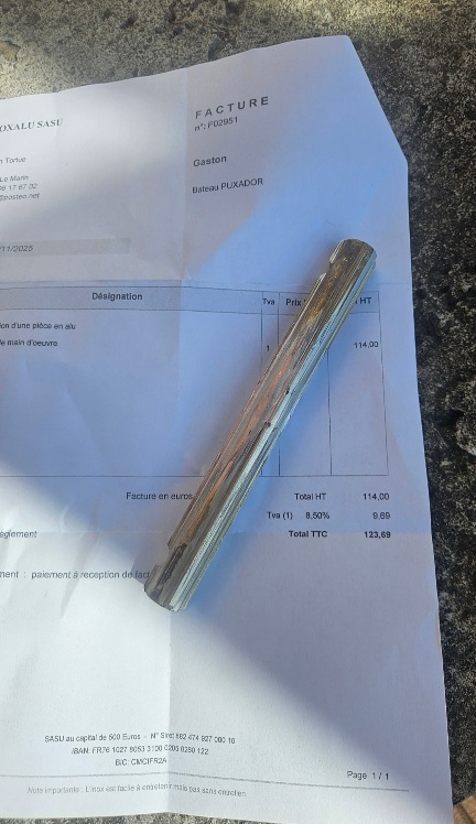

Los daños no parecen tan terribles. Pero me preocupa el “conector”: esa pieza de aluminio, que hace la unión entre perfiles de aluminio.
Mí enrollador es Hood. Y esa pieza va “remachada”. Con lo cual, una vez puesta no se puede sacar.

Le cuento lo que pasó: “cagaste” -me dice.
“Esa pieza no se fabrica más. Si estuvieras acá, capaz tengo alguna en el taller. Pero así y todo no vas a poder sacar la pieza rota porque está remachada. Es la macana de los Hood…”
Me dejó helado. Y ahora?
No sólo no sabía cuánto me iba a salir la joda. Sino que también iba para largo, peligrando la travesía y el dinero que iba a ganar.
Pienso en voz alta:
“Bueno, puedo sacar el enrollador, y hacerle poner garruchos al foque: rápido y barato, y no se atrasa tanto la travesía”.
“O con cuidado y despacio, puedo izar el foque alineando a mano los perfiles de aluminio, y luego lo arrío de la misma manera, en cada navegación, sin usar el enrollador.” -me digo a mí mismo.
“Al fin y al cabo, esa pieza, no solo mantiene los perfiles alineados, sino que transmite el esfuerzo giro de abajo hacia arriba, de cada tramo de aluminio, incluyendo la vela, a la hora de enrollar.”

“Gastón, escúchame. Hablé con un amigo. Me dice que él ya arregló varios. Te explico lo que tenés que hacer… “

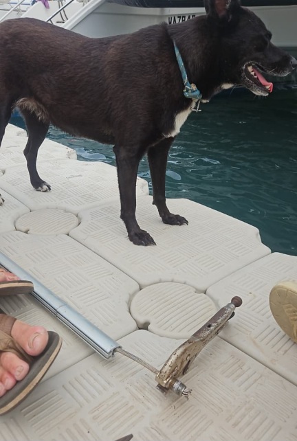

Lo primero que hicimos, fue a modo pirata, abarloar el barco en una de las marinas que hay en Le Marin.
Para cuando vinieron a preguntarnos qué estábamos haciendo o si teníamos permiso, yo ya me había subido al palo, soltado el enrollador, y entre todos lo habíamos bajado.

Con una lima redonda, comimos el perfil arriba de la zona remachada, hasta que la pieza interna queda suelta.
Así sacamos las dos mitades rotas.
El primer día de trabajo venía siendo un éxito!
Luego tuvimos que ver dónde hacer soldar esa pieza.
Martinica es una isla francesa, y acá es todo bien europeo. Lo roto se reemplaza por nuevo.
El problema es que esa pieza no se consigue, entonces me ofrecían un enrollador nuevo por varios miles de euros.
En uno de los talleres donde sueldan metales, el empleado me dice que me lo hace en una hora. Perfecto le digo. Hasta que se acerca el jefe del taller y me dice: “no podemos hacer ese trabajo. Es riesgoso, puede poner el barco y tripulantes en peligro.”
Yo asumo el riesgo, le digo. Te firmo algo si querés. Se niega.
No hay forma de que lo autoricen, aunque el soldador había dicho que lo podía hacer.
Voy al otro taller especializado, y misma historia, hasta que finalmente tras algunas súplicas, aceptan hacerlo, pero sin darme garantía. Hacelo nomás le digo! Para mañana? Sí, me dice.
Al otro día, con la pieza soldada había que volver a armar todo.
Pero se me ocurre una idea, que iba a dar más tranquilidad al reparo! La pieza que se había arreglado, era la de abajo de todo. Y supongo que es la que recibe más esfuerzo a la hora de enrollar.
Saquemos la de arriba les digo a los chicos!
Con el mismo método indicado por Palau, limamos los perfiles superiores. Sacamos la pieza original y entera de arriba, y esa la pusimos en la posición inferior. Gero se encargó de remachar a los martillazos, sobre el canto de un destornillador, apoyado en el perfil.
La pieza soldada, que podría llegar a ser no muy resistente, la puse arriba en todo, donde solamente enrolla el último triángulito del tope de la vela. En caso que la soldadura no aguante, la consecuencia no sería catastrófica.

Lisa en el timón, intentamos cruzar el canal que separa ambas islas, pero la corriente era fuerte y había poco viento, por lo que decido apoyar a motor para llegar a la bahía de Gustavia antes que caiga la noche.
Terminando de cruzar el canal, mí oído percibe una leve caída de RPMs del motor que me llama la atención. Miro el escape y veo un humo blanco por lo que rápidamente paró el motor.
Le digo a Jessy que mantenga el rumbo que voy a revisar el motor. Por el color del humo, sospecho del circuito de refrigeración.
Si hay algo que ya metí mano en el Nanni, es en el circuito de agua, así que rápidamente hago todos los chequeos: el rotor está ok, y le llega agua de la toma de mar. El termostato está ok y los pequeños ductos “de alivio” (para cuando lo termostato está cerrado) están limpios.
Soplo por las mangueras que van al motor y al escape y el aire circula sin problema.
Desconecto la salida de la bomba de agua, y al girar el burro, tira agua con presión normal.
Qué raro! Hablo con mí amigo Rosarino que siempre me salva las papas con la mecánica, no sé le ocurre nada. Probá de arrancarlo me dice:
El motor arranca enseguida, como siempre, pero hace un ruido raro y humea. Lo paro.
Salgo al cockpit a ver cómo iba la navegación. El rumbo era malo, así que tiramos un borde. El nuevo rumbo era peor aún, directo a las piedras al final de la bahía, así que al poco tiempo tiramos otro borde.
La tarde empezaba a caer y con ella también el viento.
Teníamos que ganar barlovento pero sobre todo ganarle a la corriente en contra, que en esa zona corre de Sur a Norte a 1.5 nudos aproximadamente.
La situación a bordo, por suerte, estaba más que tranquila.
Estas circunstancias, con tripus y amigos, es una cosa. Pero con un cliente de un retiro de yoga, es otra, ya que esperan un “servicio de lujo”.
Pero por suerte el único preocupado era yo, pensando en cual sería el problema del motor y cómo resolverlo. Jessy y Lisa disfrutaban la navegación durante el atardecer.
Riesgo no había.

En un rincón de la marina, ya sin el barco que llame la atención, empezamos a desarmar: abrir el norseman, y sacar los perfiles de aluminio.
Luego vino el truco del amigo de Palau:

- Marine Traffic de esa noche
- Screenshot_20260608_102802_Photos.jpg (63.49 KiB) Visto 2320 veces
- Finito al megayate
- Screenshot_20260608_102922_Photos.jpg (53.88 KiB) Visto 2320 veces
- Llegando a St Barths sin motor
- Screenshot_20260608_102940_Photos.jpg (164.93 KiB) Visto 2320 veces

- Enrollador roto
- Screenshot_20260608_102503_Photos.jpg (60.84 KiB) Visto 2317 veces

- Fuera de borda listo para llevarnos a Gustavia
- Screenshot_20260608_103057_Photos.jpg (108.91 KiB) Visto 2317 veces

- Uno de los participantes de la Bucket Regatta
- Screenshot_20260608_102202_Gallery.jpg (94.22 KiB) Visto 2317 veces

- Screenshot_20260608_102509_Photos.jpg (85.2 KiB) Visto 2317 veces
- Pieza soldada
- Screenshot_20260608_102453_Photos.jpg (100.91 KiB) Visto 2317 veces

Auto remolque
- Screenshot_20260608_103309_Photos.jpg (155.45 KiB) Visto 2316 veces

Perdón que no aclaré. Va "remachado" sobre el mismo perfil de aluminio, que se lo deforma para que haga tope en la pieza interna.
Subo una foto así se entiende.
Saludos! Y a disfrutar esas mañanasfrescas y con niebla a bordo con mate y facturas!
- Screenshot_20260610_174740_Gallery.jpg (89.91 KiB) Visto 1974 veces
