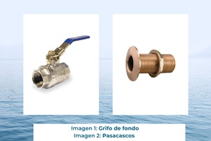

Los pasacascos que venden los almacenes náuticos locales y que una mayoría tiene instalado...son de bronce o latón?

Consejos sobre el tema:
Los grifos de fondo y los pasacascos han de ser del mismo material.
No se deben mezclar piezas: grifos de fondo con pasacascos de distintos metales, dado que debido a la electrólisis se corroerán y se terminarán dañando.
Sabiendo esto, si tenemos que cambiar los grifos de fondo, compraremos unos del mismo material que los pasacascos.
Si no, la grifería de bronce es habitualmente la que mejores resultados da en cuanto a relación calidad precio. Si se revisan con frecuencia y se les hace un buen mantenimiento pueden durar muchos años.

Volviendo a la pregunta inicial, en los almacenes naúticos locales venden pasacascos de bronce y de laton. Ambos pueden venir, o no, cromados.
Tambien venden de inoxi.
No pondría latón para un barco que queda en el agua.

Copio.y pego:
Pasacascos de bronce (especialmente el bronce naval o el bronce al silicio) es el estándar de oro para embarcaciones de recreo debido a su altísima resistencia a la corrosión en ambientes marinos.Ventajas: Excelente durabilidad, no sufre de deszincificación y es ideal para cascos de fibra de vidrio o madera.Desventajas: Es costoso y genera un fuerte par galvánico si se instala en cascos de aluminio.
Pasacascos de Acero Inoxidable El acero inoxidable (únicamente el grado AISI 316 o superior) ofrece una estética impecable y una gran resistencia mecánica.Ventajas: Muy resistente a la tracción y estéticamente superior para salidas de costado que quedan a la vista.Desventajas: Es propenso a la corrosión por picaduras y por grietas (crevice corrosion) si se instala por debajo de la línea de flotación, ya que necesita oxígeno constante para mantener su capa pasivadora. Se recomienda solo por encima de la línea de flotación.
Pasacascos de Latón
el latón ordinario nunca debe usarse por debajo de la línea de flotación en agua salada.Ventajas: Es económico y fácil de mecanizar.Desventajas: Sufre de deszincificación, un proceso donde el agua salada disuelve el zinc del latón, dejando una estructura de cobre porosa, frágil y propensa a romperse catastróficamente con un simple golpe. Su uso bajo el agua está prohibido por normativas internacionales como la ISO salvo que sea latón especial resistente a la deszincificación (DZR).
